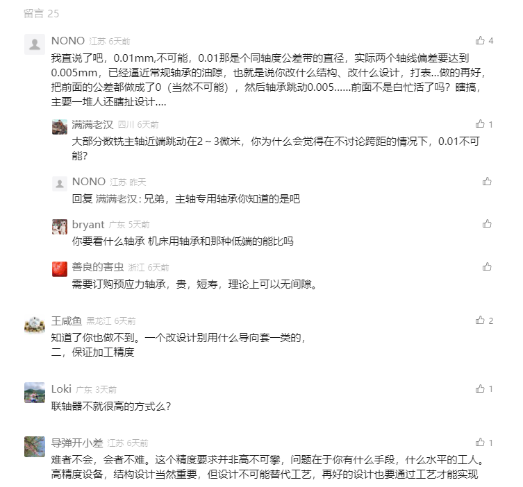

如何保证主轴同心度和滑动精度?

按照图上的结构来看,取消4个套是不可以的,只能以E那边的为基准,逐个去配磨导向套D
发表于 2011-5-20 08:16:24 | 显示全部楼层
同轴度要求这么高,轴承为何不换成角接触球轴承呢?
前端用的是角接触轴承  发表于 2011-5-20 09:25

回复 pengyong5148 的帖子
这样做不行!因为滑动配合需要较大间隙,这个间隙就使得同心度0.01,无法保证!

公众号留言选取
微信图片_20241212144107.png 微信图片_20241212144141.png 微信图片_20241212144159.png 微信图片_20241212144216.png
发表于 2024-12-13 07:54:27 | 显示全部楼层
装配不好保证吧
