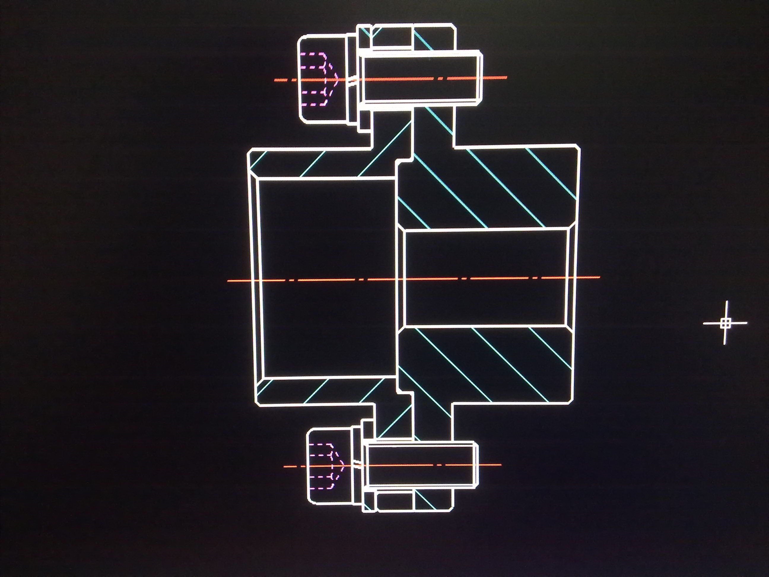

两轴的连接采用什么方式?

发表于 2011-5-12 14:28:05 | 显示全部楼层
弹性联轴器!
老外行的国内不一定行!键联接对称度可能达不到要求,热处理也达不到要求!
发表于 2011-5-12 21:24:45 | 显示全部楼层
以下方法仅供参考:
1.左右轴各装上一个节距和齿数相同的链轮,然后用双排链条把两个链轮连接起来。
2.左轴装上一个内齿轮,右轴装上一个和左轴齿轮模数、齿数相同的外齿轮,就可以把两个配起来。(反过来装也可)
3. 3.jpg 我是随便画一下,仅供参考。
发表于 2011-5-13 10:27:06 | 显示全部楼层
大轴开个键槽。
发表于 2011-5-13 11:39:23 | 显示全部楼层
回复 canheyu 的帖子
这种方法挺好,不知同心好调不

发表于 2011-5-13 13:57:23 | 显示全部楼层
有用联轴器联连接,最好用蛇形弹簧联轴器,使用寿命长、缓冲减性好,运动时会产生自动平衡补偿。
发表于 2011-5-13 14:01:54 | 显示全部楼层
可购买一种带胀套的联轴器,拆卸方便,我公司叫快速拆卸蛇形弹簧联轴器

发表于 2011-5-16 07:33:46 | 显示全部楼层
null
还是花键连接好。可以把大孔加工成花键。轴采用过赢连接安装与之相配的外花键。虽然加工成本较高,但是对中性好。强度高,传递力矩大。
