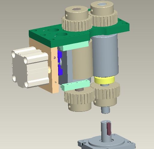

一个电机怎么实现双动力,同步带压紧

发表于 2011-5-6 16:00:58 | 显示全部楼层
现在你纠结的不就是又要能传动转动扭矩,又要能滑动,用花键轴试试,它就是来解决这类纠结问题的。你自己再配换向的锥齿轮。
发表于 2011-5-6 16:50:05 | 显示全部楼层
你所讲的是冲压机自动送料装置里面的结构吗?
发表于 2011-5-6 19:49:19 | 显示全部楼层
这样可以吗。。。。。。。。。。。。。
发表于 2011-5-9 08:02:29 | 显示全部楼层
回复 junyonglu2006 的帖子
行程够用吗?齿轮抬起来后还有动力吗?

发表于 2011-5-9 15:28:10 | 显示全部楼层
威望不足,下载不了
看你所需加紧材料的厚度

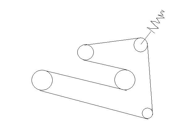

发表于 2011-11-2 16:17:56 | 显示全部楼层
用双面齿形带,实现正反转。一个轮子加弹簧,实现伸缩补偿。
也可以将伸缩做成斜的,斜向压紧,就是仿切向,如果距离不是很大,那么 皮带的收缩量也就不大,可以不用压紧轮。

发表于 2011-11-2 21:32:26 | 显示全部楼层
行程够用吗?齿轮抬起来后还有动力吗?
前辈,看来你做过类似的机构,但是你的附件打不开,能否给我传一份呢?谢谢你啊,我的邮箱是jshq0531@qq.com
发表于 2011-11-2 22:00:41 | 显示全部楼层
中间加齿轮可以改变力的方向,需要夹紧材料可以在同步带内侧在加同步带轮,需要多大间隙就设计相应的间距,或用弹簧持续压紧。
发表于 2011-11-2 22:11:31 | 显示全部楼层
加多三个传动齿轮能行不?
