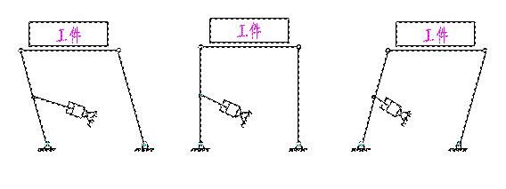

如图,非标设计方案求助

回复 cfq44 的帖子
因为中间的另一部分用了输送,这是最后一部分。。
 楼主| 发表于 2011-4-28 14:29:14 | 显示全部楼层
回复 wujielun 的帖子
工件是个像矩形管的件,150*120*10几米吧
发表于 2011-4-28 14:34:52 | 显示全部楼层
回复 wujielun 的帖子
那样的话摩擦力很大,可能很难推动。
 楼主| 发表于 2011-4-28 14:44:31 | 显示全部楼层
回复 jq2714 的帖子
恩,我刚查过了,不知道能不能在轴上套个东西,为打算套尼龙管,想问下你的意见。
发表于 2011-4-28 14:49:21 | 显示全部楼层
具体的样式我不太清楚,如果你要这样做的话可以使用油性尼龙,这样可能会好点。使用MC尼龙成本可能会高点。
发表于 2011-4-28 14:51:00 | 显示全部楼层
完整一点的,估计能清楚一点
发表于 2011-4-28 22:15:27 | 显示全部楼层
回复 wujielun 的帖子
我大概画了个示意图,希望有用、此四连杆机构,可以同时完成对工件的平移及抬升,可以减去另加一套升降机构的麻烦,而起工件与原工作面不会摩擦。
发表于 2011-4-28 22:24:56 | 显示全部楼层
回复 wujielun 的帖子
有专门卖的。米思米上面就有。
发表于 2011-4-28 23:37:23 | 显示全部楼层
现在的电脑没有CAD,明天给你出个方案吧。可以加我QQ441856326
发表于 2011-4-29 05:14:27 | 显示全部楼层
可以在滚筒上包胶,有此工艺,
