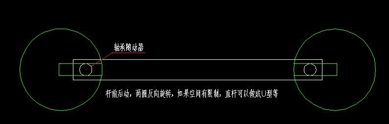

楼主: adenpw
如何使两轴转向相反?
发表于 2011-4-7 21:13:29 | 显示全部楼层
蜗杆两头分别为左右旋~~,呵呵就像在圆棒上车正反牙的道理一样

发表于 2011-4-10 19:29:41 | 显示全部楼层
链传动效果好,传动比有保证,

发表于 2011-4-12 17:30:48 | 显示全部楼层
使用同步电机  最简单
发表于 2011-4-12 17:34:13 | 显示全部楼层
回复 adenpw 的帖子
把皮带进行交叉看行不,要不就加一个齿轮
发表于 2012-11-28 06:58:41 | 显示全部楼层
用链条的正反面就可以
发表于 2012-11-28 08:34:32 | 显示全部楼层
一早上就看到好贴 扩展了思路啊 带交叉 加两个辅助惰轮(可换成链条传动) 双曲柄机构非常不错
不知道两个蜗杆(左旋和右旋)在一根轴上 与两个蜗轮 行不行
