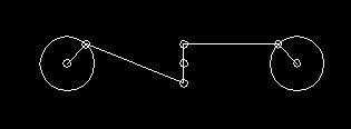

如何使两轴转向相反?

如果A、B轴只是在大约90度范围内做正反向来回转动,那么用2个四连杆机构就可以实现了!

能否画个简单的示意图?
发表于 2011-4-5 12:08:45 | 显示全部楼层
adenpw 发表于 2011-4-5 11:16
能否画个简单的示意图?
如下2个方案:

 楼主| 发表于 2011-4-5 13:59:19 | 显示全部楼层
小衲 发表于 2011-4-5 12:08
如下2个方案:
第二个是反平行四边形结构,很简洁。
但是第一个怎么实现的?没看明白。
