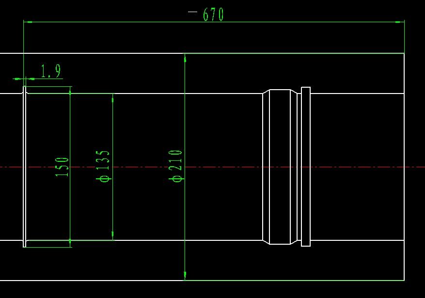

这样的沟槽怎么加工,刀具如何设计?

发表于 2011-3-31 19:34:52 | 显示全部楼层
上长杆镗刀呗
发表于 2011-3-31 20:36:40 | 显示全部楼层
镗的话0 r6 D7 i5 ]" V- g9 P8 y
用白钢条磨成切槽刀就行了
发表于 2011-3-31 21:29:33 | 显示全部楼层
镗刀杆上白钢刀头
 楼主| 发表于 2011-4-1 07:53:02 | 显示全部楼层
长刀杆刚性不好,刀片容易断的
9 `2 e2 W7 z3 H  x% Z; H
发表于 2011-4-1 17:36:36 | 显示全部楼层
成形切槽刀,附带槽口倒角。
发表于 2011-4-2 00:03:43 | 显示全部楼层
回复 qhz91175 的帖子
9 P  s  d+ g/ B% j- P
( e5 h5 x' V; @2 Q$ y长刀杆,尽量粗,加锯片铣刀。
发表于 2011-4-2 11:08:17 | 显示全部楼层
刀杆尽量粗,白钢条磨成切槽刀
 楼主| 发表于 2011-4-2 15:41:08 | 显示全部楼层
谢了!哥们,接触加工行业时间短,多谢指点,还有好的点子吗: O4 O, K3 }3 g9 b0 ^
发表于 2011-4-2 21:24:15 | 显示全部楼层
一把槽刀,一把内螺纹。
