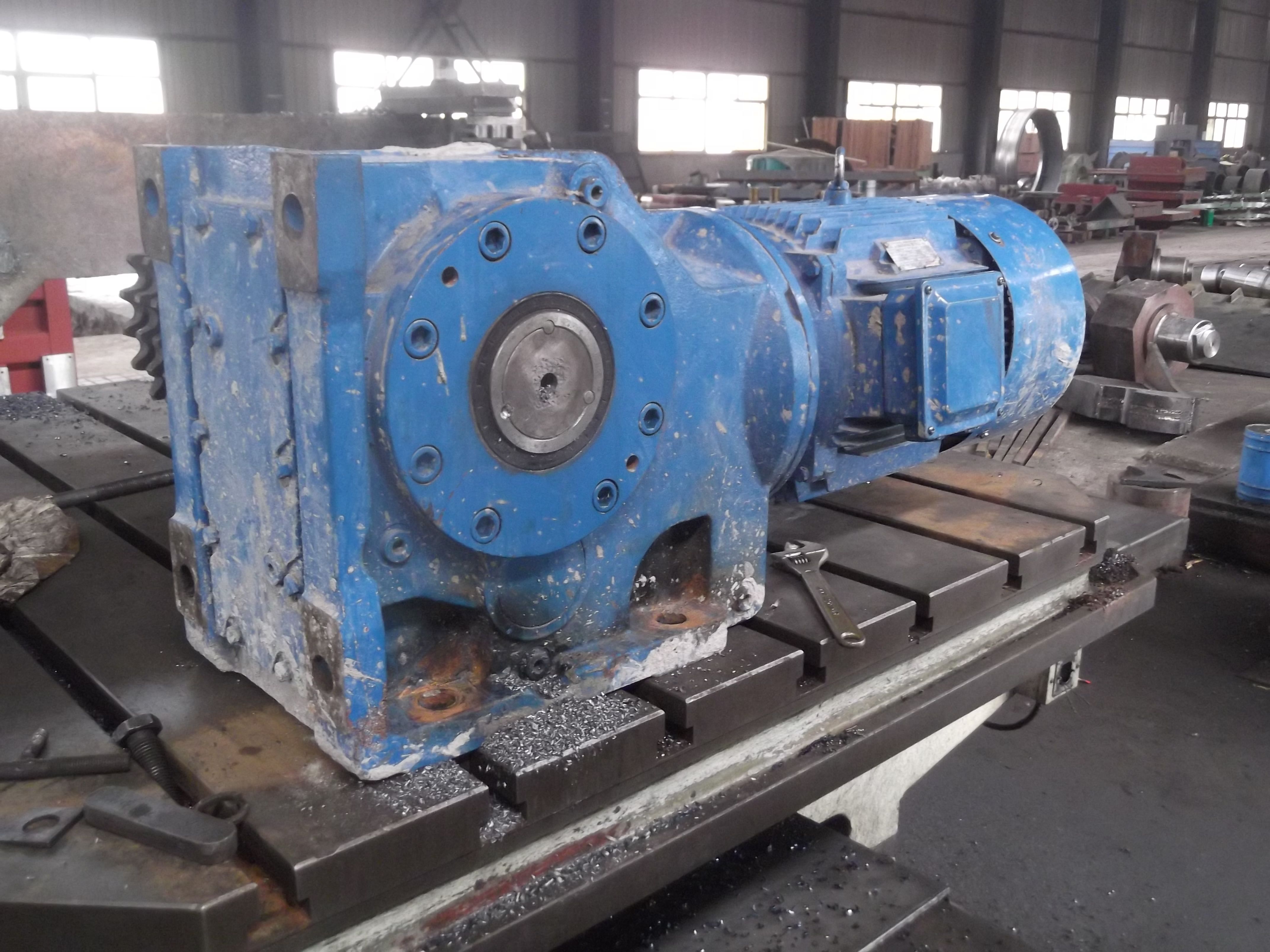

减速机空心轴锁紧盘锁不紧轴怎么办

发表于 2014-5-1 15:47:47 | 显示全部楼层
楼主 我们是这样处理的 上图
还有三个销子呢  发表于 2014-5-5 21:03
打了眼子真的有用吗?  发表于 2014-5-5 16:56

刚碰到这类型的减速机,不敢拆轴,同志们有没有好办法拆啊?
发表于 2014-10-3 11:10:14 | 显示全部楼层
fmdd 发表于 2011-3-9 18:50
锁紧盘是锥面压紧的,有一定的调整量,但是不多,看间隙有多少,要是间隙比较大,就加一个破分成几片的隔套 ...
兄弟,你们有没有分离过轴和轴套?我这边有一台轴断了,不敢动手啊!第一次拆,急需帮助啊!
发表于 2014-11-18 19:09:51 | 显示全部楼层
gxh00001 发表于 2014-5-1 15:47
楼主 我们是这样处理的 上图
带锁紧盘锁紧的,轴不应伸出来一段么?
是空心轴伸出来一段,中间轴反而需缩进去一段便于安装装卸挡板  发表于 2017-11-18 14:58

应该是间隙的问题
发表于 2016-12-20 12:32:50 来自手机 | 显示全部楼层
1.检查锁紧套间隙内的杂物,
2.检查螺栓与锁紧盘的配合公差,及螺栓的材质等级,一般都是选用高强螺栓。
3用千分尺测量主轴与空心轴的配合公差。
4.检查螺栓的扭力误差。
发表于 2016-12-22 08:32:05 | 显示全部楼层
这个应该是SEW的K系列减速器,按SEW尺寸要求:锁紧盘位置按SEW要求座,公差按最大实体走,表面粗糙度磨削0.8,插入驱动轴时只能涂点易挥发的无水乙醇,上锁紧盘是对向对应紧固,分三次紧固至SEW推荐的扭矩多15%,注意:锁金盘有方向,用细沙纸打磨一下(有必要的话),这样我们的讲刮板链拉断都没有打滑,方法2,SEW提供同级别齿轮箱这个空心轴的花键连接和单键连接空心轴,拆开更换即可,
