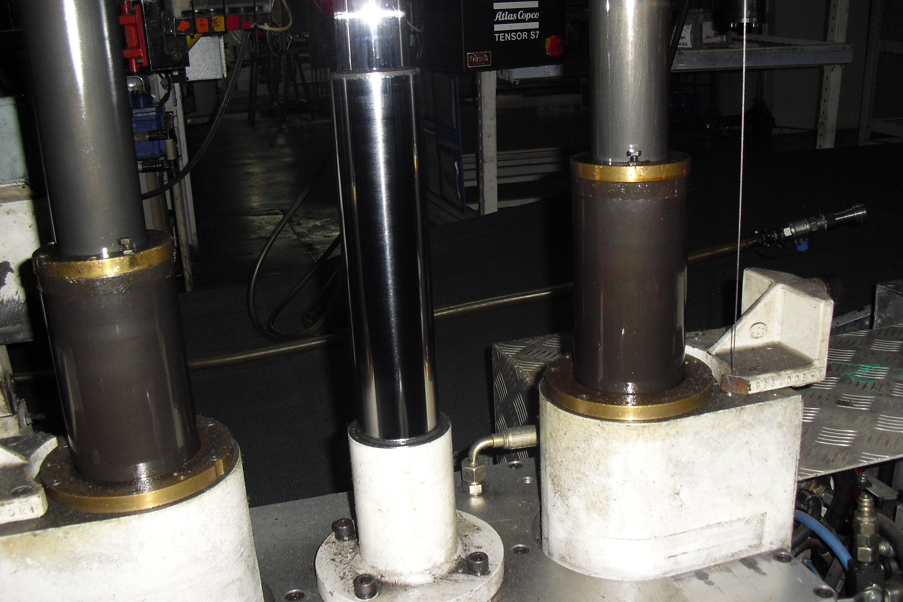

老外发来的三级导柱散件,说是研磨装配,有疑,高手急救!

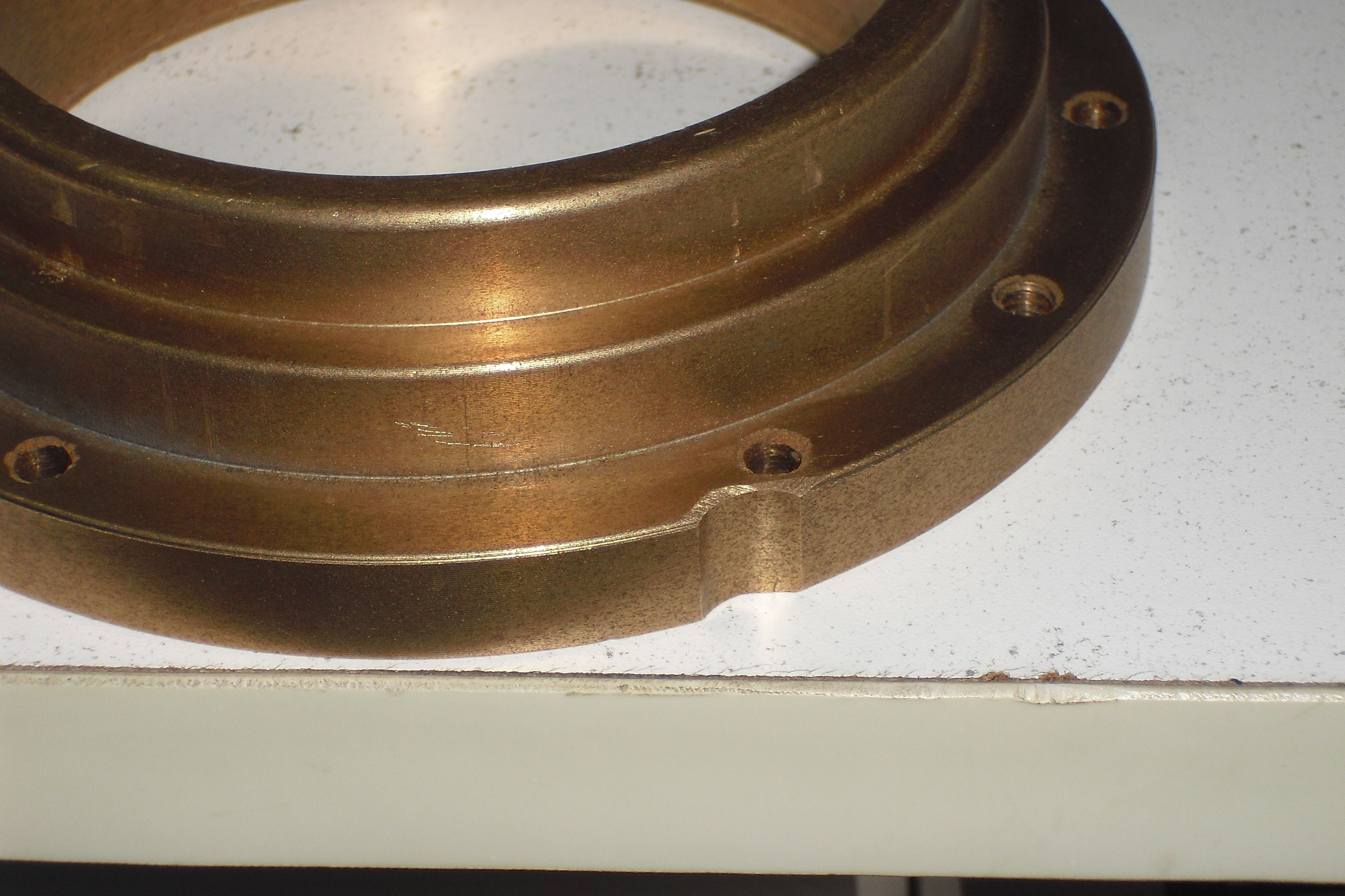

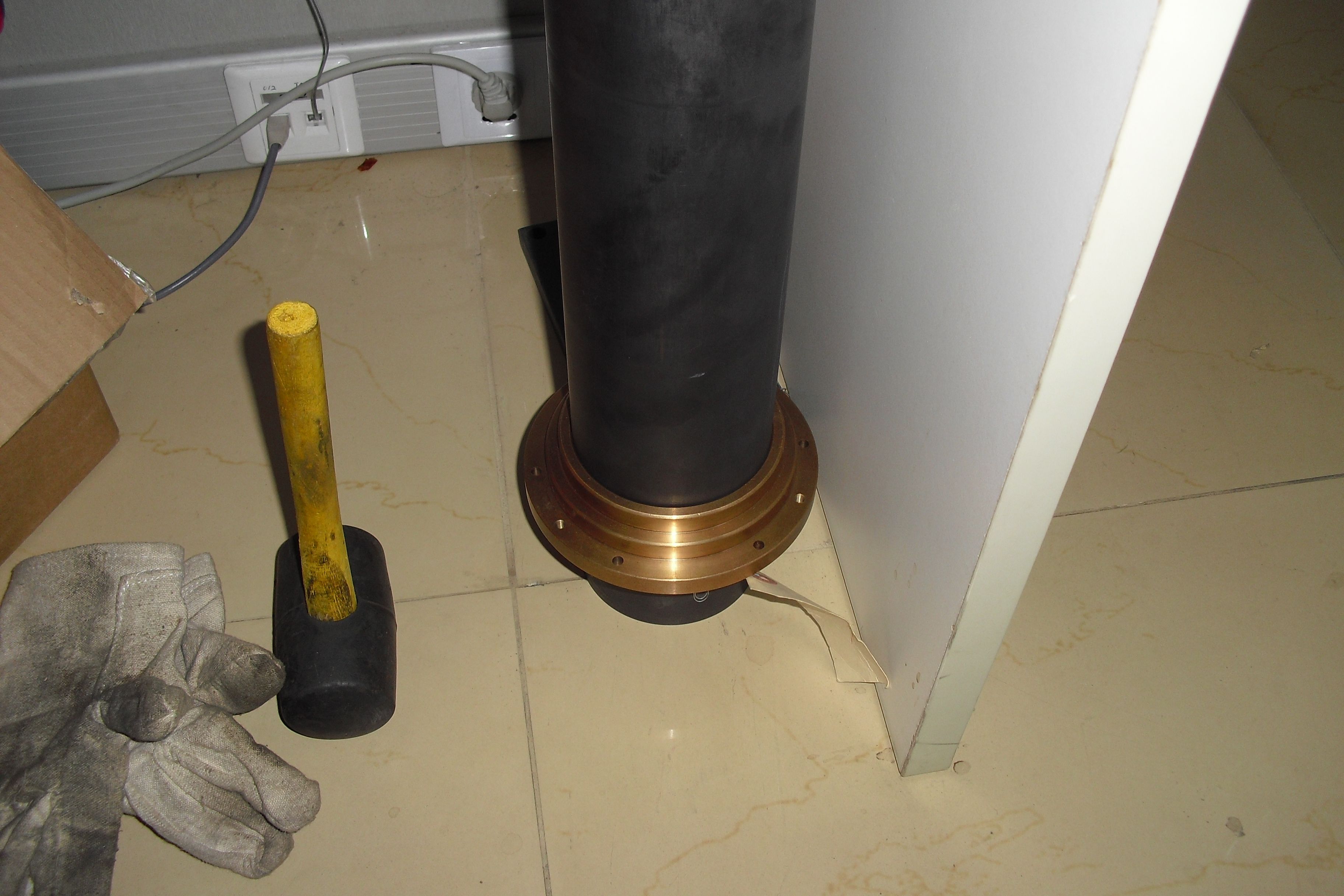

测量出来了,滑配间隙在1-3丝,用什绵锉可轻松锉销,如图,的
两套散件现在,可以配出一套完整三级导柱,
另外的散件无法装配,但用千分尺测量有间隙的,下面应该如何处理
用油石抛光,清理表面再试一下,用什么工具,材料 ?还是...........请前辈 指点

用什绵锉可轻松锉销,两件都是吗?
完全出乎意料,震惊得口瞪目呆。
那么,套筒上的颜色由何而来,是什么涂层?

这样看来,28楼和37楼社友wdn36409的意见有道理。
“没有高要求,6-3铜婆司,装配不可太紧”。
“车出来即可以,Ra1.6, 沙皮抛光,不要研磨,研磨即缩短寿命。
这个东西无须小题大作。”

楼主在26楼有“修复76套原装”的介绍,这些需要修复的东西是怎样的情况呢?

两件都可轻松切销,用砂皮纸抛光可以吗

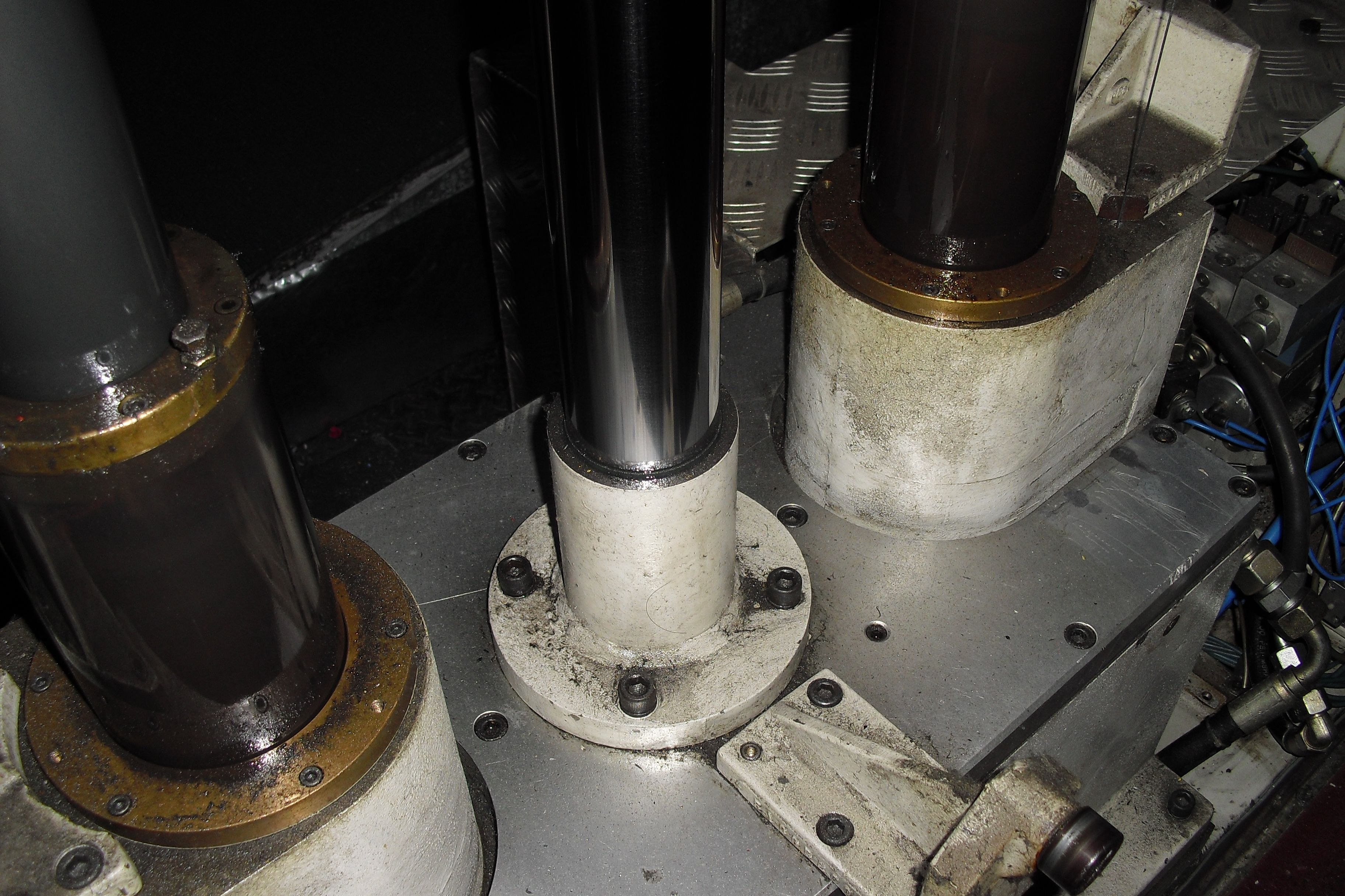

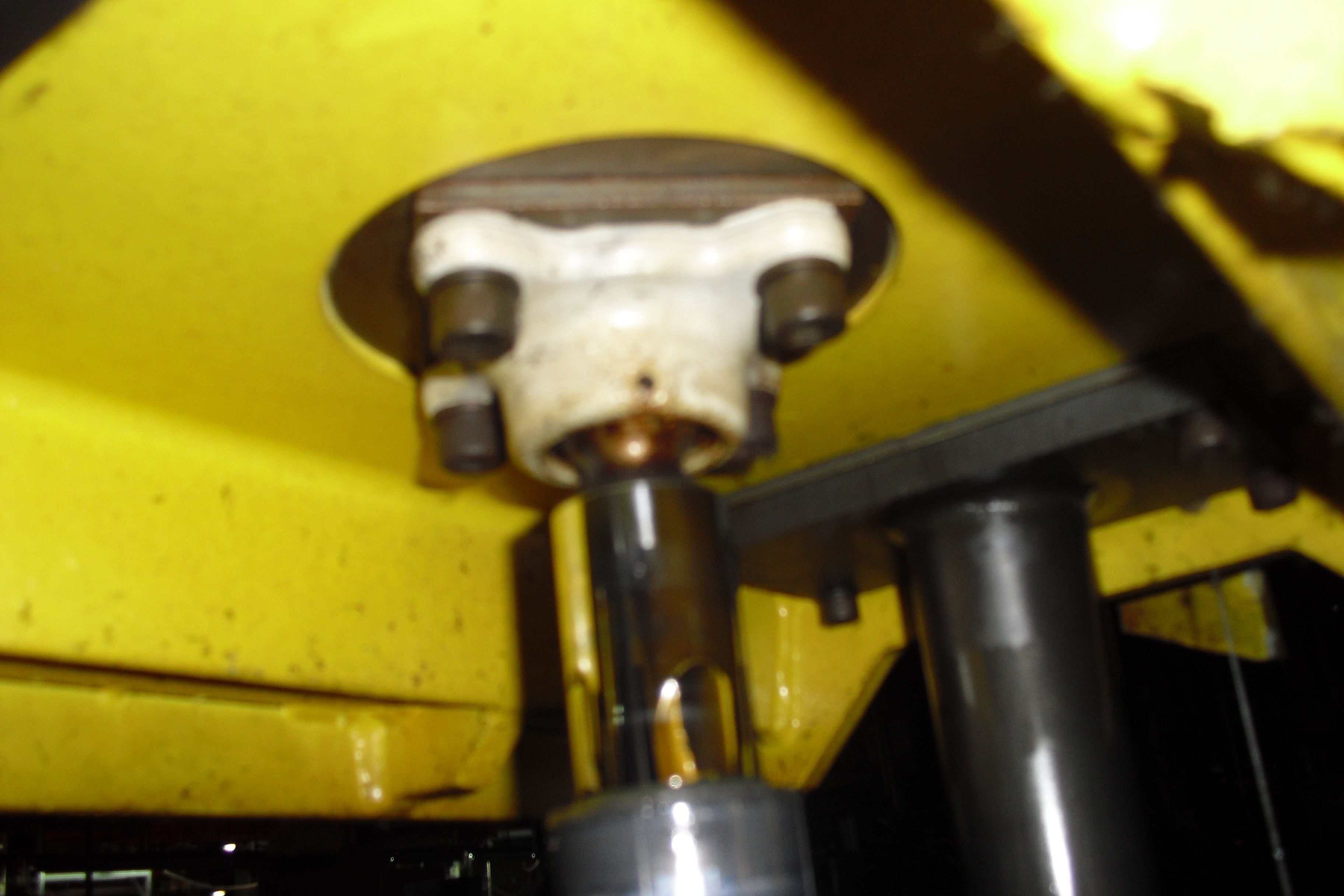

现19台设备,每台设备需用4套,换上76套,拆下的76套已经用了8年,可能磨损需要修复后备用,应该采用什么方案?
喷涂导柱,磨销,更换导套?希望前辈指点。
另:抛光的话用一般的细粒水砂纸就可以吗?
对于导柱一类的东西,我制作时起码都会表面高频淬火,然后磨削,再镀上硬铬。特别精密的场合,则用氮化和研磨配合方法。
像楼主所说的情况,确实是第一次遇到。特别对图片中套筒表面的颜色从何而来,有何作用,深深不解。
楼主准备用砂纸抛光,我的意见和理由在前面已经说得很清楚,我自己是绝对不会这样去做的。

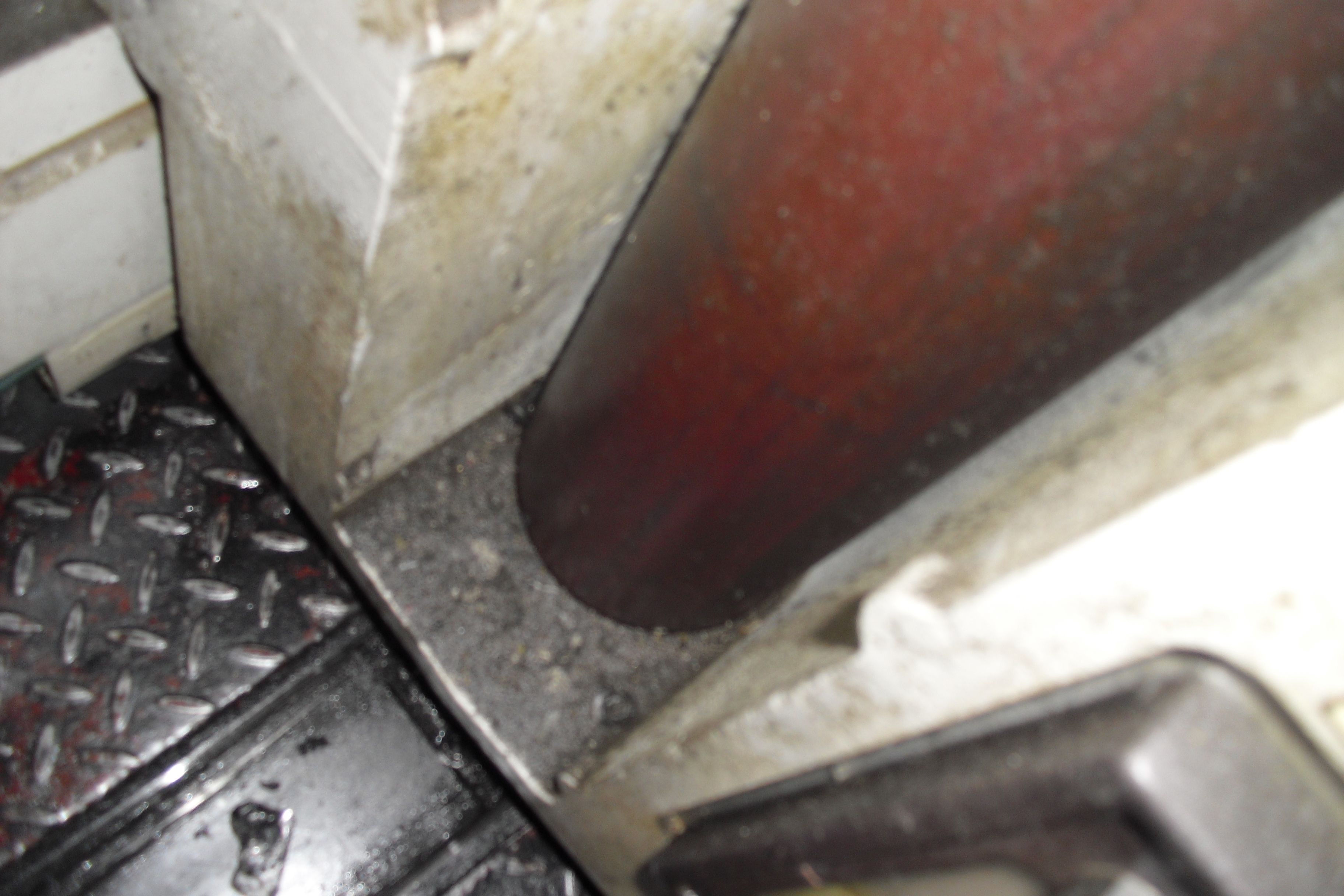

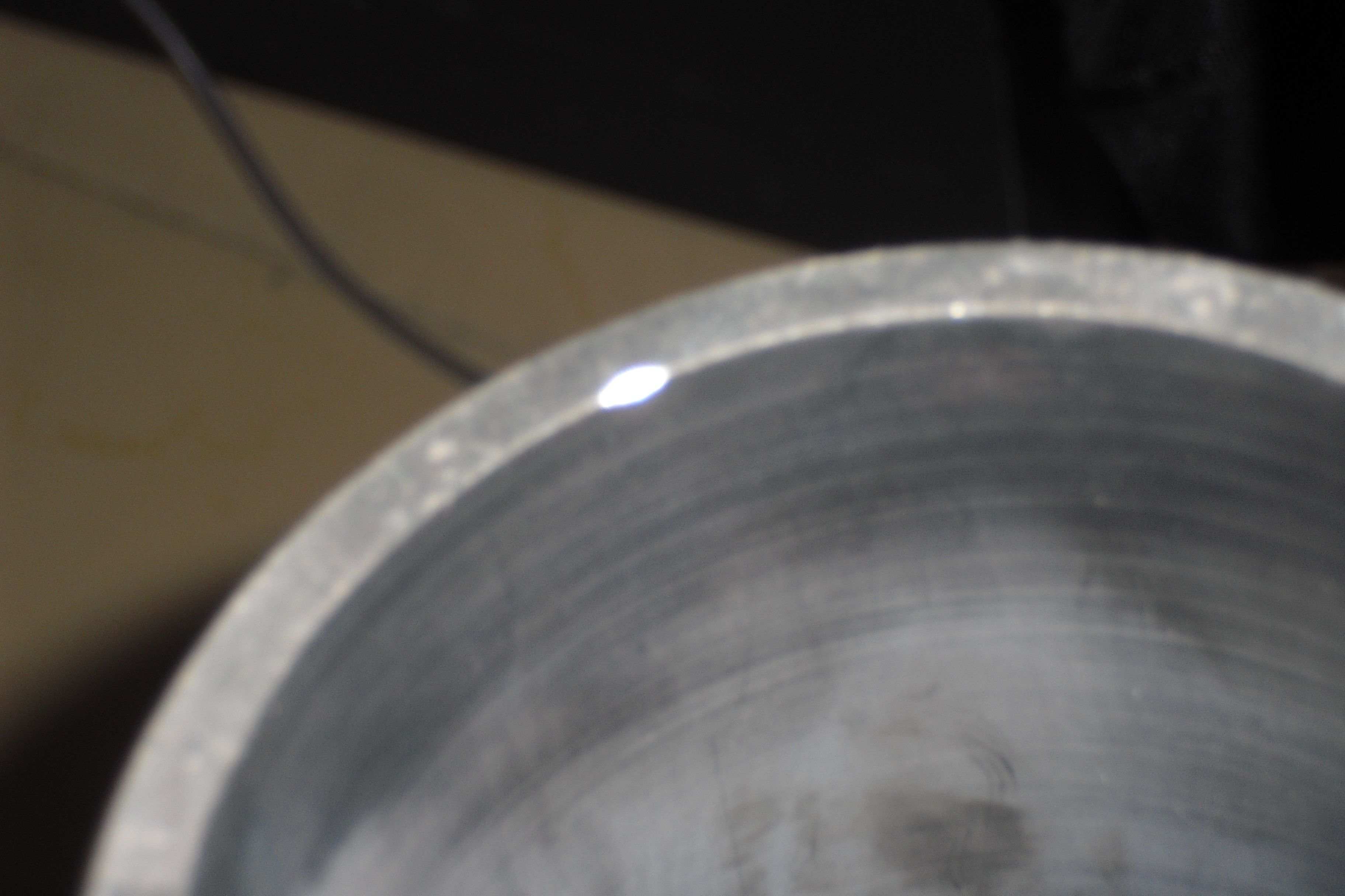

前辈的意思,余量1-2丝还要上磨床?请指点
附几张昨天现场拍的实物,无上磨床的
