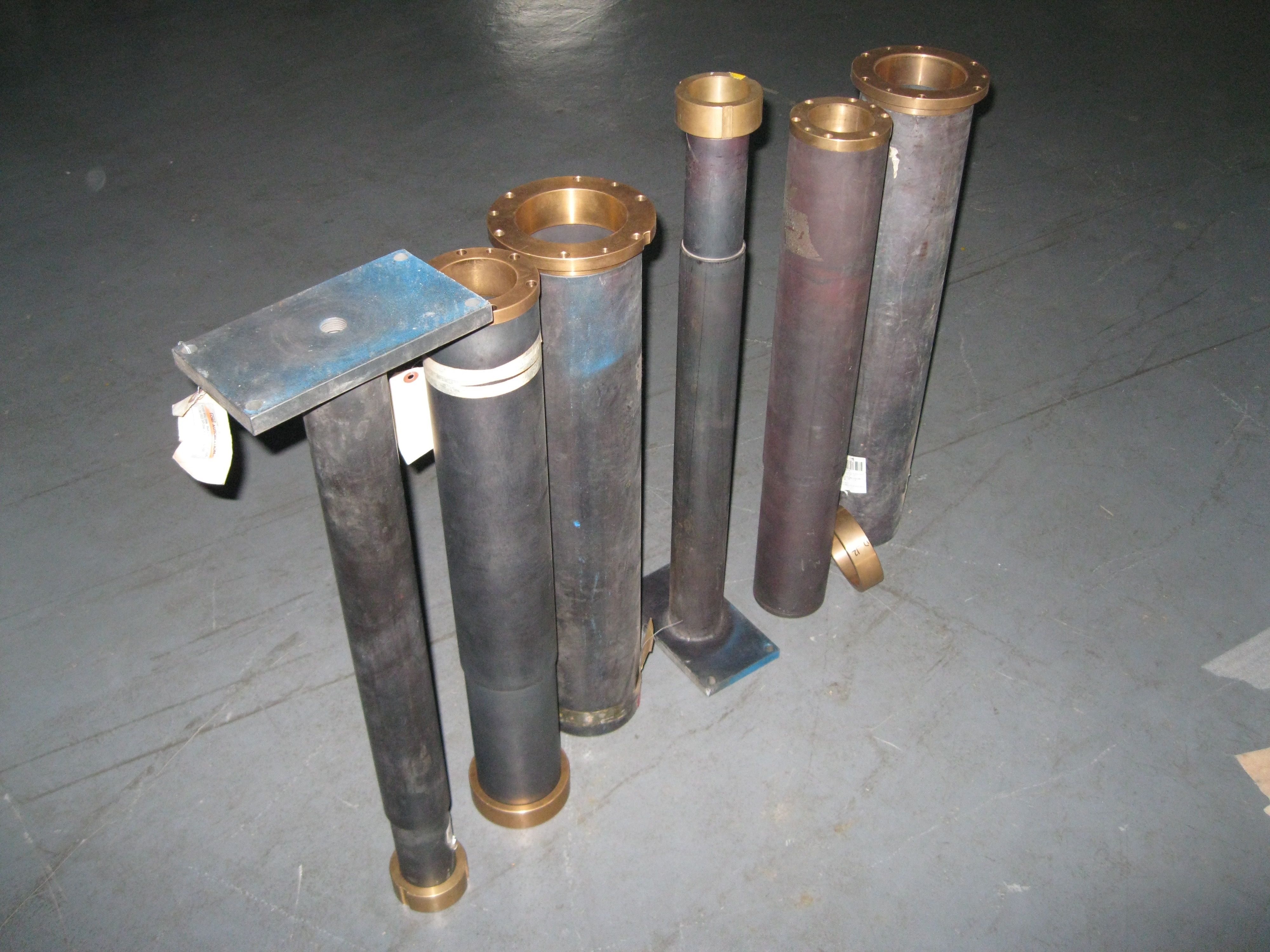

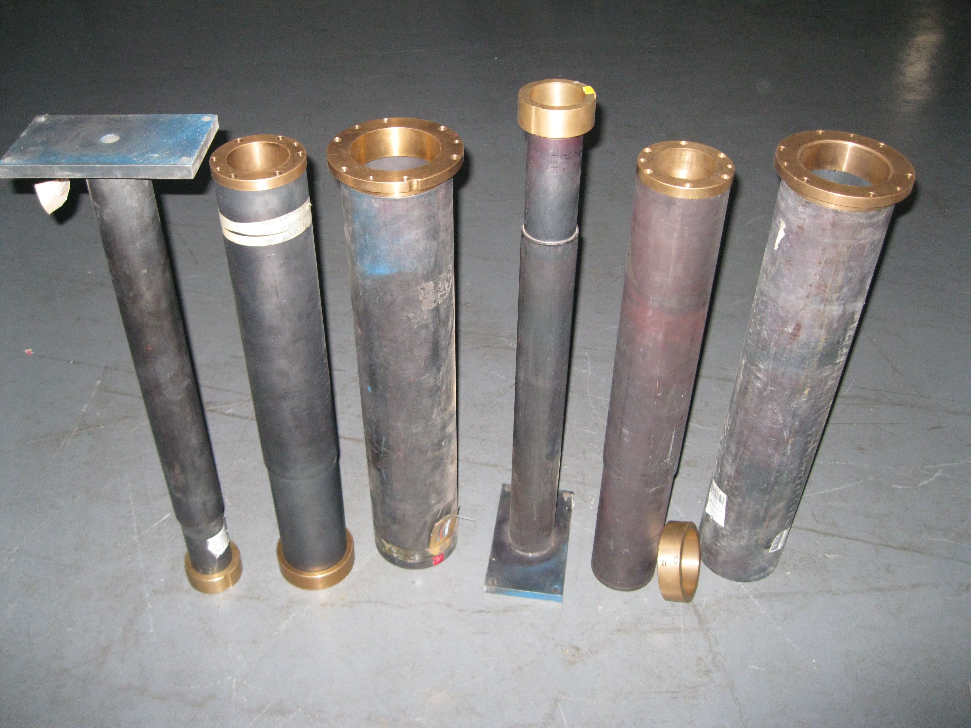

老外发来的三级导柱散件,说是研磨装配,有疑,高手急救!

孤子 发表于 2011-1-12 18:26
应该是间隙配合。看楼主的零部件精度不会用到研磨配合。何况是每天1500次的滑动,间隙也小不了。国产设备就 ...
不好意思,是每天工作150次左右,工作10年
发表于 2011-1-13 10:02:16 | 显示全部楼层
我在27楼上的回复有补充,补充的是对楼主26楼的问题1的解答。
楼主的问题:1、变径为什么那么长?
补充后的回答是:变径长,从工艺考虑,让套的内外都是滑配研磨比较容易。如果有需要修复的工件在,观察和测量可以知道。从结构上分析,请注意套筒长636,而其伸出总长只是875,内层筒体实际工作面长度有一个只是为441就是合理的。
我有些看法在74#请伏枥大侠过目,完全是书生趴在桌子上想象的,合不合适姑且一笑吧。(二十多年前做过几天液压设计,只记得一点皮毛而已)  发表于 2011-2-2 02:44
发表于 2011-1-13 10:16:07 | 显示全部楼层
很诚心想帮楼主,只是楼主至今还没有把情况介绍清楚。
楼主给出的套筒式导柱结构,材料和工艺的选择不是唯一的。几天下来,到现在老外拿来的东西到底是什么材料制作的都还没有搞清楚。讨论没有边际,解决问题也就成了空中楼阁。
请楼主按我在40楼的要求,找把什锦锉,把套和筒捡不要紧的地方轻轻锉那么几下,然后把结果公布如何。

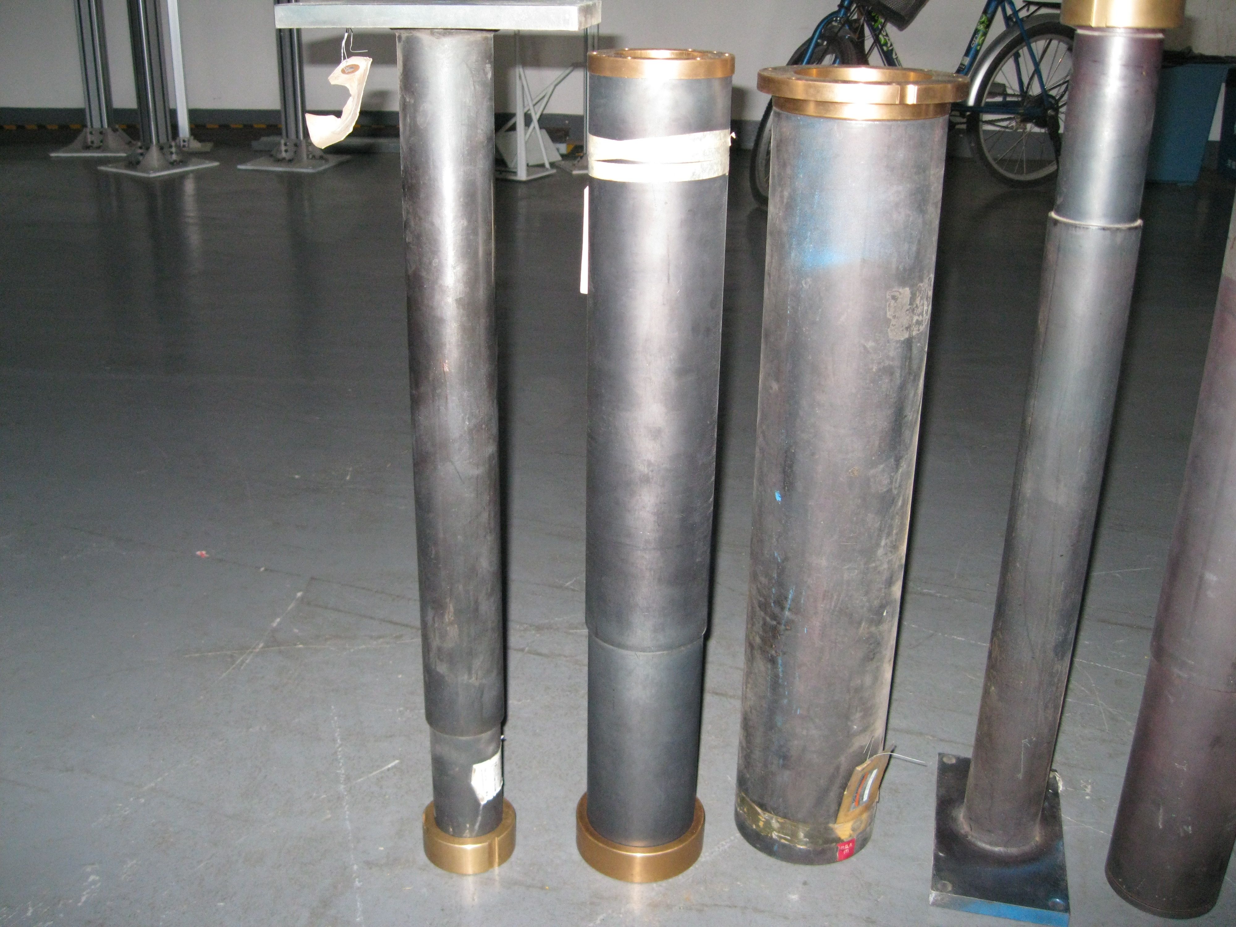

 楼主| 发表于 2011-1-13 16:59:39 | 显示全部楼层
再附图,前辈,余量若是1-2丝,用手工抛光可打掉吗,用什么工具,
发表于 2011-1-13 18:23:48 | 显示全部楼层
抛光是绝对不可以的。
精整加工有不同类型。抛光也有两种,一种是在工件表面有着极高硬度和非常高的粗糙度等级情况下,用绿油这样的抛光剂打光,工件表层被除去的厚度仅一两个微米;另一种则是常见的使用砂带、砂纸或布轮的抛光,对尺寸精度和几何形装精度没有任何顾忌。即使抛去一两丝,对工件几何精度的破坏也极为严重。
用砂条(油石)作研具的珩磨不能改善工件原有的几何精度,使用场合也有限制。
余量一两丝的去除,要尺寸精度和几何精度都得到保证,若有好工人和好机床,细心找正后再磨一刀,也是可以的。年轻当工人时,这种事情没少做过。再就是采用传统意义的研磨了,研磨可以有效地除去微小余量并改善几何精度。

支撑套用GCr15热装,应该是禁得住考验的,有无代表性就不知道了

先磨好导柱再配做铜套
