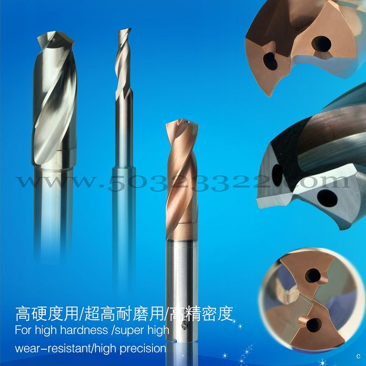

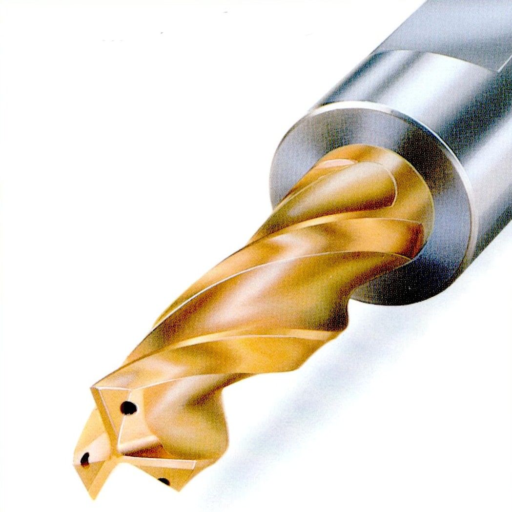

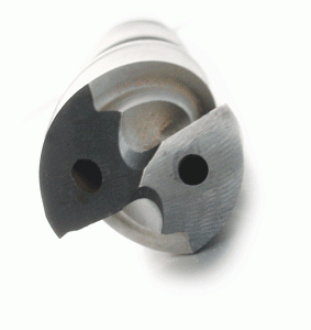

可以加注冷却液的麻花钻,谁见过
 火... [复制链接]
发表于 2011-5-23 00:07:45 | 显示全部楼层
30153520.jpg 3.gif 20070122092311782.JPG    现在工厂里用的太多了。不过确实很贵 最少几百块到几千块 一根

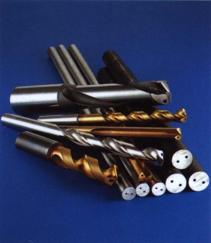

法国的福雷孔公司(FORECREU)就是全球唯一一家生产高速钢内冷棒材的公司,大家可以上网查查到他网站了解了解
发表于 2011-6-6 22:03:31 | 显示全部楼层
foret 3t.JPG hss forum th.JPG case2.jpg BARRES tooling.jpg BARRES OUTILS tooling.jpg 法国FORECREU高速钢内冷棒料大家可以了解学习  我QQ310874468
( [* O& j. N' V5 E
发表于 2011-6-6 22:07:56 | 显示全部楼层
OSG 钴领 多马 肯纳 山特 都在用这个棒料
 楼主| 发表于 2011-6-8 21:15:56 | 显示全部楼层
十分感谢,今天算是开眼了~~~
发表于 2011-6-10 18:55:12 | 显示全部楼层
这个是做棒料的时候中间夹炭材料的心,高温过后炭烧了,孔就出来了
