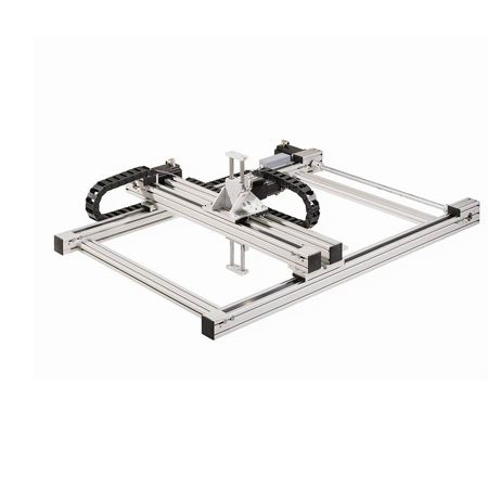

[qq]125894090[/qq]  本人对机械结构还没看明白,希望哪位大侠赐教。

这么简单,不就是几跟轴的问题吗   主要看定位精度!!!!!!!!!
发表于 2010-12-30 18:53:44 | 显示全部楼层
龙门运动是双丝杠或者双筒不带,细节看不到。

发表于 2010-12-30 19:28:50 | 显示全部楼层
用丝杠螺母幅,也可用同步带,实现方式好多

回复 hellozjs 的帖子
还就是Z轴没搞明白  希望您能说的详细一点谢谢
发表于 2010-12-30 19:49:12 | 显示全部楼层
像是无杆气缸驱动的

回复 塞上独行客 的帖子
Z轴也是滚珠丝杠副和圆棒导轨传动  现在就是丝母装在同步轮中电机通过同步齿系带带动丝母,关键是同步轮采用什么形式的径向如何定位。
发表于 2010-12-30 21:05:00 | 显示全部楼层
龙门用的是一马达驱动两同步带轮,横移轴用的是丝杠(同步轮),Z轴用双杆气缸
