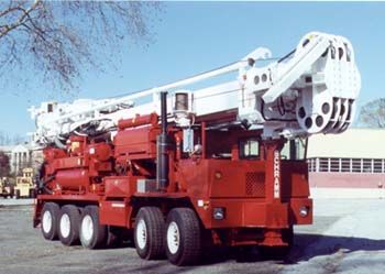

哪位大哥大姐有这方面的资料或见过这个机器,能否介绍下不?不胜感激!

没见过,只知道陕西煤田地质队买了一台它的200,国内黄海机械的750、800都是仿它的。
它跟阿特拉斯的钻塔结构截然不同,有可伸缩的“动桅杆”,但网上资料很少,我也没找到。
你搜索下“雪姆”看看。

如果用“美国雪姆公司TX130XD钻机”在网上搜索,可以得到很多信息。下面贴上一些:

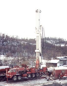

“美国雪姆公司研制的T130XD新型钻机由于其独特的伸缩式双桅杆设计结构,代表了目前国际市场上同类型钻机的先进水平,长行程动力头式钻机在钻进领域得到了越来越广泛的应用”。
发表于 2010-12-13 19:24:42 | 显示全部楼层
继续:
T130XD短小精干的身材
新型桅杆设计构想和方便的运输能力,在桅杆结构设计方面采用了最新设计理念。为了能够操作Ⅲ类套管(长度>10m的套管),设计了伸缩式双桅杆结构,不但可以满足长的工作行程和足够的工作高度需要,而且在运输时钻机桅杆伸出底盘的长度很短,可以小于1.8m,这样,当入狭小,只允许小型、结构紧凑的钻机进入时。T130XD钻机独特的设计可以很容易地出入狭窄场地。此外由于这台钻机具有很大的提升能力,在浅层石油、天然气、煤层地下采矿钻井和深层地下水井钻井是个不错的选择。该钻机主要特点如下:1 伸缩式双桅杆结构设计可以说.这台新型钻机最杰出的设计特征是独一无二的伸缩式桅杆钻塔结构,它是一个由两部分组成的桅杆钻塔结构,其中第一部分(外桅杆)位于底部,第二部分(内桅杆)在一个叉式升降装置上,是一个滑动的、可延伸的桅杆结构并且位于外桅杆的内部。

石油钻井用的车载钻机,看起来就是起井架的方式不一样,车体会短一些。
另外不是转盘驱动方钻杆的。
那玩意儿叫“顶驱”。就这一点差别,带来了无穷无尽的差别。  发表于 2010-12-14 12:21
