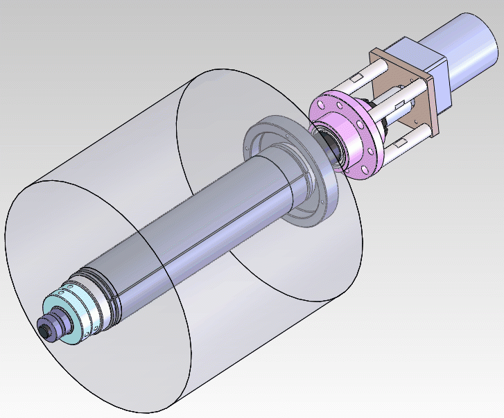

膨胀芯轴,有人见过该装置吗,我们要买

这个所指的精度是不是它涨开后的同轴度呀!

有什么特别的啊?一种弹性涨胎,多是专用产品的工艺装备,要定制的,一般的工具生产厂家都能做的.我以前还做过液性塑料涨胎,碟性弹簧涨胎等,感觉没啥难度.建议你还是自己做即省钱还时间短.何乐不为呢?

0.04的精度算不错了。我们的没精度。汗一个。楼主要是不要太多精度的话,可以用气涨轴或者类似下图这种。3片割开,两端橡胶圈箍住,中间锥轴。
只是用来放卷。成本低且满足大部分放卷场合的需求。

附近用涨心轴的不少、和你这个不太一样、原理是一样的  、只是加工的工件更大、是切开4半的、外面是圆卡簧箍住的、有上磨床的(我们这磨床加工的比较多、便宜、方便)、、也有不磨的、就是不上磨床精度也就是0.0几的同心误差、

我们都是自己做的,也不复杂,这玩意儿加工筒类零件好用!
