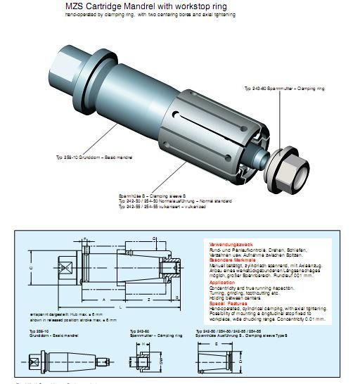

膨胀芯轴在工装夹具上广泛应用,
但是做到精度较高很难,
德国ROMH公司,价高,交货期厂。
国内有生产吗?

        自己加工一套
发表于 2010-11-24 20:26:33 | 显示全部楼层
做到精度较高很难?
是不是指那两个锥面呀
发表于 2010-11-24 20:32:02 | 显示全部楼层
我们用的就是自已加工的,没觉得有什么特别的啊
发表于 2010-11-24 20:42:32 | 显示全部楼层
同心要求比较高的吧。
发表于 2010-11-24 20:50:05 | 显示全部楼层
膨胀芯轴,用来加工薄壁零件的.该装置一般精度越高越难加工,主要是同心度难做.

发表于 2010-11-24 22:04:56 | 显示全部楼层
回复 wlqfa 的帖子
还不知道你要的精度呢,我们公司同心度实测0。04,再高就需要上磨床了,车加工就危险了,
呵呵,帮你做这可能不行,我们公司有规定,严禁私自接活……可以告诉你做的方法
你把你需要的精度,尺寸及技术要求发来看看,看能不能帮到你
