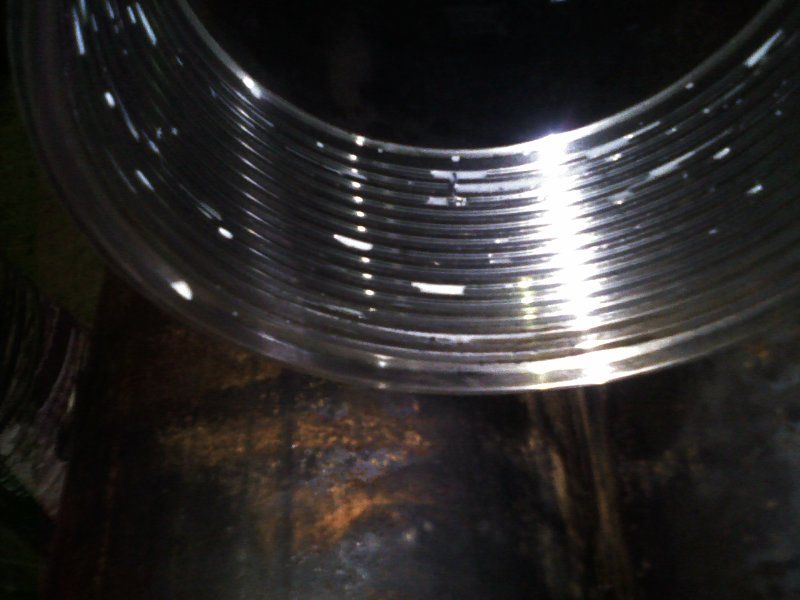

刀具磨损得快,请各路大侠们支招!

貌似进刀量大了点,4个的螺距5刀就搞定又不是切豆腐,再加个5刀还差不多,钻速倒可以适当提高点。

估计是吃刀量太大的因素

四刀是不是真的有点多啊

    4个的螺距单边只切0,75MM。领导认为这么少就切5刀好了。领导要加工时间短点。就现在车一个螺纹只要2分钟(光端面,一刀内孔单边切1。3 Z—61,5刀螺纹) 照片0013.jpg

同意用G76加工,或者用G92编宏程序左右借刀加工,都可避免刀具磨损太快,但是T形螺纹5刀车完会不会太猛了啊

    我道是想学宏程序。可惜弄不明白指令的含义。

刀具磨损比较快原因其实挺多的;1就是是不是进给太小,如果太小的话那就不是切削而是磨了,刀具当然磨损厉害。2对于不同的工件材质所选刀具是不同的,如果刀具材质不对磨损也会很快。9 A: s' {0 }0 L$ A  a: ^1 l
不过既然是车螺纹,进给应该是肯定的,那么1是不可能了,楼主看一下刀片材质表吧,看是否适合你的工件。
发表于 2010-10-19 21:40:46 | 显示全部楼层
G76是单边切削的,会对你的刀具磨损好一些,但光洁度不是很好,最好是G76粗车完后再精加工一刀。4个螺距的我们通常都要12-14刀左右,你5刀的确太少了点吧(个人意见)。另外螺纹刀对刀的角度是否完全正确也很重要。
