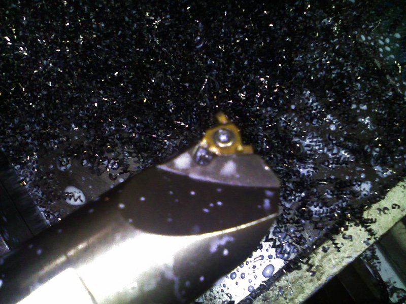

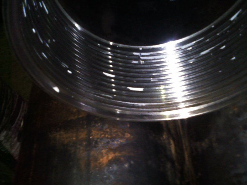

照片0012.jpg 直径120点5MM材质大概50号钢(地质用的钻杆)要求车内T螺纹,用产地是以色列螺纹T形刀粒,刀粒宽2,25。加工中发现刀粒两个角磨损得快,请大侠们支支招。" g9 U# X4 y- K" K
T0303 M3 S2209 \( m# K  |( n7 N+ _9 |7 m7 b0 C) M1 y
G0 X115 Z2 M8+ j0 X6 b* G# X# b- l) M3 p2 Y5 R
G92 X120,9 Z—58 F46 a( C: C% z2 d: i
X121,35
  a7 `5 t  t3 X0 O8 o0 qX121。95
- ?3 u) V, X0 R: M7 w% d# LX122,1) z3 J% A+ t( H& Z. o* H
G0 X250 Z100
& T0 _6 ]( {/ H% p+ l! ~" `M30
# ~" e1 d; @  x. I' r, j4 S9 W给点意见,,,,

    粗车的时候积屑瘤可能起到保护刀具的作用,精车的时候要坚决避免产生积屑瘤。钻头用的钻杆经过热处理,换其他材质的刀片试一下

用G76较好。避免切屑瘤易形成阶段,中速段

要么换更硬材质的刀片,要么提高走刀或者降低转速咯

这个就不好说了,决定刀具磨损太快的因素太多了,仔细看看磨损后的刃口,有什么样的磨损情况

我们是用的(QK1313管螺纹机)加工的。不知什么原因最高主轴转速只有260转(挂挡提示最高640)。用最高转速加工刀粒会崩刀,主轴转速再慢的话刀粒磨损会加快。另外,因单边切削75丝,公司要求5刀完成,我会考虑加几刀的。刀粒是公司跟具材质订做的(一百多一粒),想说的是加工中T形刀粒是前进方向中后面那个角最先磨损,最后两个角一起磨损。形成刀宽不够2,25MM。想请教有什么好的办法减少产生积屑瘤
