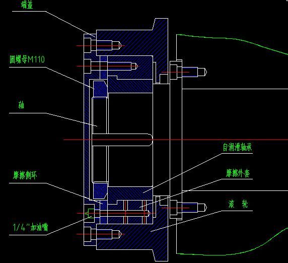

哪位大侠用过自润滑轴承或铜套的?来说下使用情况呢?

    哈哈,大侠多虑了,我最终定下来选用的自润滑轴承,其实就是离心铸造而成的铜套,,只不过打点孔加点固体润滑剂而已,我和厂家沟通过,孔的密度较低,还在轴承上增加了几条油槽,以便储存润滑脂,通过这两种手段来提高轴承的承载能力,降低摩擦系数。

回复 23# flyeego
    为什么要用衬套啊,轴和铜套直接配合,圆螺母定位不是挺好的吗?

    恩,非常正确,当初加入衬套,是为了减小铜套的重量,节省成本,我刚刚又修改了下,把衬套去掉,这样键也好布置了,把摩擦外环给增大了
去掉了衬套,这样平键也好布置了,摩擦外套也加入了润滑孔和润滑槽,基本上就这样定下来了,感谢这里的朋友帮助!

滑动轴承吧,钢套镶石墨,这样解决了自润滑
