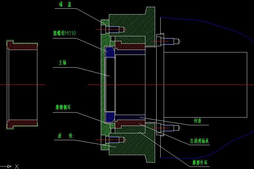

哪位大侠用过自润滑轴承或铜套的?来说下使用情况呢?

 楼主| 发表于 2010-9-16 09:14:17 | 显示全部楼层
经过与厂家的讨论,设计图出来了,感谢各位大侠的热心帮助,
由于之前也未做过这个东西,所以有缺陷的话,请不吝批评指教
说明:
1.滚轮轴是用老的改下,改成用圆螺母轴向固定,原先设计是采用卡簧卡住轴承,考虑到圆螺母的因素,故设计成自润滑轴承与轴固定,采用自润滑轴承外圈进行摩擦;
2.轴与衬套采用平键连接,衬套与自润滑铜套采用平键连接,滚轮与摩擦外环采用平键连接,图中未明确画出,滚轮旋转摩擦面为自润滑轴承外圈与摩擦外环和摩擦侧环;
3.两个方向的轴向力采用端盖及台阶来承担;
4.摩擦外环及侧环采用轴承钢制作,淬火后硬度HRC55-60,

发表于 2010-9-16 10:13:35 | 显示全部楼层
可以试一下igus m250型,塑料轴承,该轴承很适合低速重载,材料弹性模量较大,摩擦系数也小
发表于 2010-9-16 10:32:49 | 显示全部楼层
铜套镶嵌石墨,可能适合你这个工况,但对环境温度有要求。
 楼主| 发表于 2010-9-16 10:51:22 | 显示全部楼层
现在确定下来,选用铜基石墨自润滑轴承,算下来单个轴承动载荷可达980KN,并且原先的滚轮能直接使用,旧的滚轮轴简单改下也能使用
发表于 2010-9-16 10:56:19 | 显示全部楼层
连2类轴承都承受不了我看还是用铜套吧
