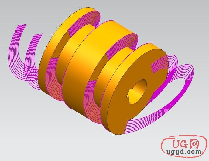

发表于 2012-2-18 10:28:36 | 显示全部楼层
212824uxupkqtkcx1ix6uf.jpg 看看这个菜是你想要的
