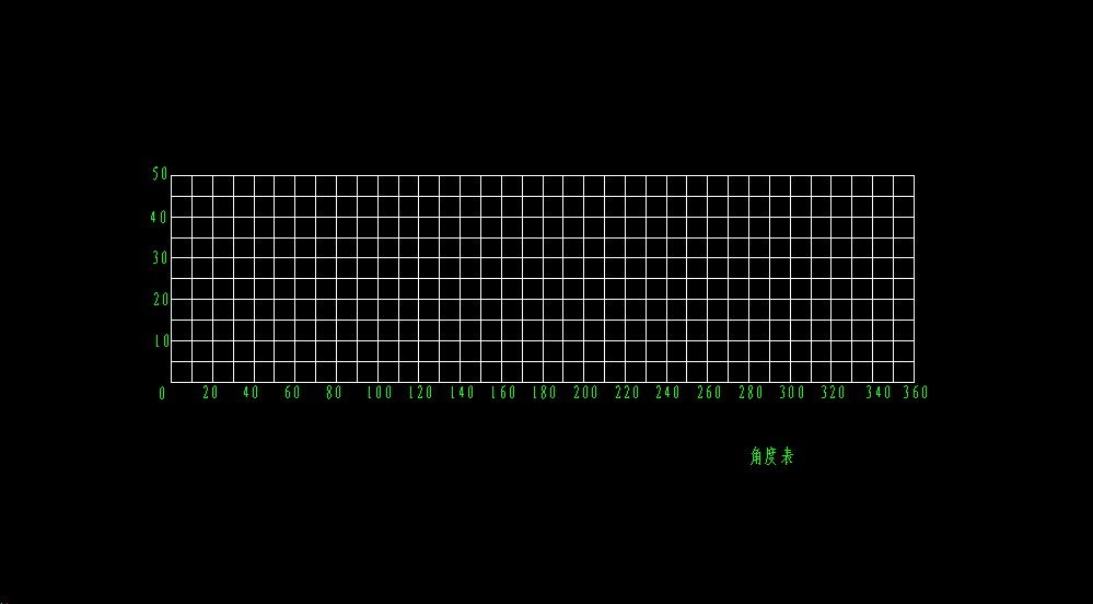

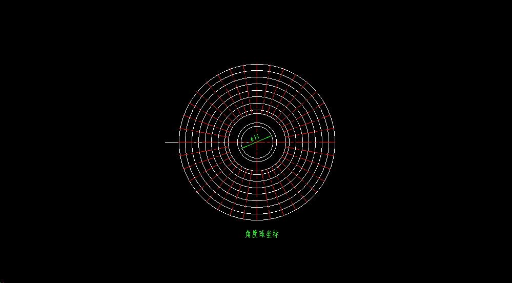

发表于 2010-8-4 08:06:35 | 显示全部楼层
仿造最简单的办法用角度球坐标印。如下图
再在角度坐标时序里分析,如下图。
