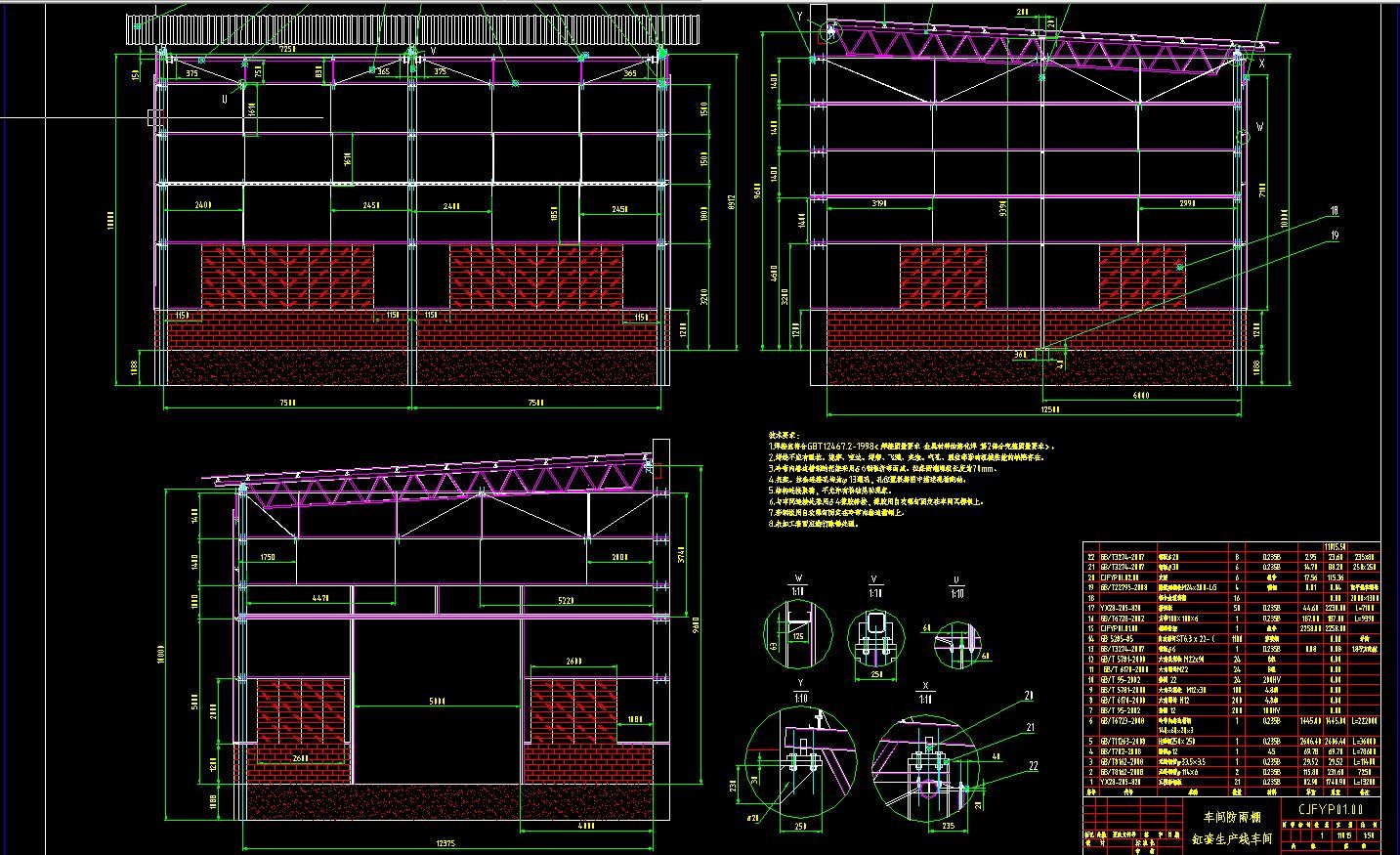

现在我需要在厂房的边上搭建一个偏房,和厂房差不多,净高8000mm。宽12000,长15000。
% _- c6 ~6 K2 F7 t: N现在我的设计是,借用厂房原来的立柱,再在旁边立三根立柱间隔7500一个根。周边C型钢连接并铺上瓦楞板。上面没有航车,主要作用是遮阳和防雨防风。
! Q  i, V' k- F) s6 L1 u现在我的问题是:在这样的情况下立柱与地面的连接形式,采用怎么样的连接形式,我需要不需要采用厂房原来那种形式做地基,用预埋螺栓连接。
: e. D; S8 w; I6 Q4 o现在上传一张我设计的偏房图纸,希望大家帮帮忙。我要怎么来设计立柱和地面的连接形式。立柱是250x250的H型钢。
 楼主| 发表于 2010-8-2 15:01:32 | 显示全部楼层
补充上问题,整个结构重量11015Kg,本地区50年一遇的是8-9级风。风压可选择0.3KN/m2  地面粗糙度B级/ g, p' U4 s  z: D+ X% N& e
建筑安全等级2级。

这个很简单,没有技术问题,但你不能估计,要计算一下,基础有标准作法,俺载荷确定面积与台阶,你做到那个埋深就可以了,柱子基础的支撑有多种形式,当然可以采用地脚螺栓,既然没有行车,就比较简单,考虑风雪载荷以后,按地震烈度算一下抗震性能就可以了,具体柱子多大,不能拍脑门,计算一下,( |8 v5 h9 s+ d: L" h* }. q. H
以前厂房的柱间支撑够的话,这个可以省略,假如不是与原车间共用纵梁,就要有新的柱间支撑,

3 l  J% f$ R% `& n7 C6 N, |' K0 p    我的专业不是搞土木的,上面的的结构件,是我设计的。现在我的问题就是在于怎么样让立柱与地面连接,老板说下面不需要预埋,我很不放心,所有听听高手们的看法。
发表于 2010-8-2 15:45:06 | 显示全部楼层
你先找一本‘轻钢图册’,上面有柱基板的防滑筋的类型,照着玩就可以了,你老板说的对,不需要预埋板,安装以后是二次灌浆的,
- T' U; k) M3 x, G% g$ A% ^: b; g这么个小结构没什么不放心的,只要按规定玩法玩一下,绝不可能有问题的,大家都这么玩,

这个怎么会倒了呢?俺玩比这个大多了的东西,建筑的典型东西,规范特别多,也非常死板,与玩非标是两码事情,玩飞标以后,再计算建筑的问题,发现安全系数大的利害,就这个规定,你按着作,绝对没有问题,标准图册的东西,怎么都倒不了,那安全系数都特大,
 楼主| 发表于 2010-8-2 18:00:25 | 显示全部楼层
大家的意思是 我要说服 老板  就埋预埋螺栓哈  感谢大家
