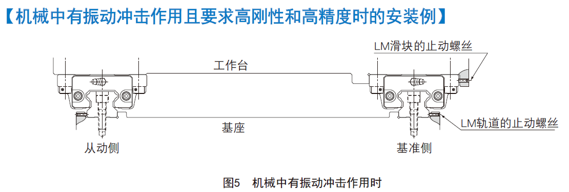

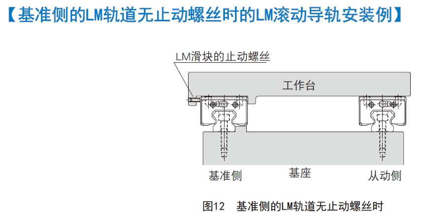

如此安装滑轨与滑块是否合理?

设计本身没什么大的问题,就是细节部分还需注意,只要一条导轨的滑块定位即可,另一条导轨滑块只起支撑辅助作用!
发表于 2019-7-17 10:23:38 | 显示全部楼层
THK装配方式,见B1-91,93
