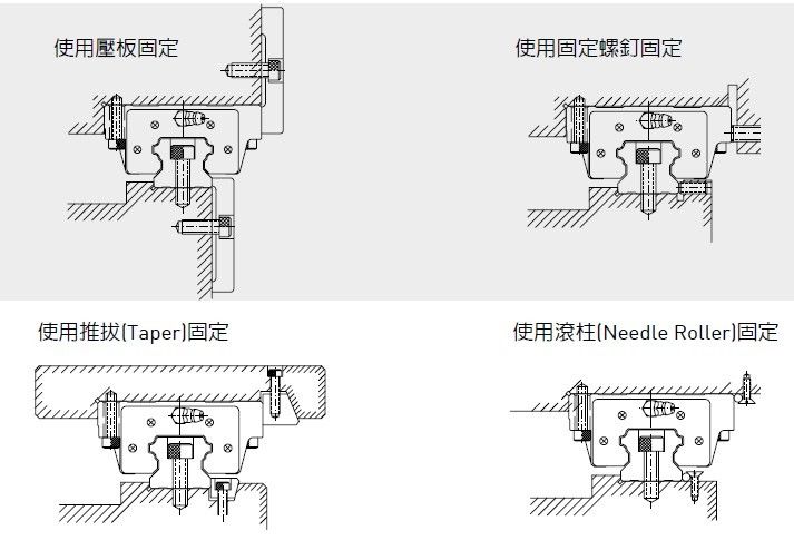

如此安装滑轨与滑块是否合理?

这个图没画完整啊,导轨没有压块等东西把线轨往基准靠,是不可以的,也不方便调整。
另外,只能是一个线轨上的滑块做基准,所以只有一边滑块需要台阶的靠的,同理,也需要螺钉等把滑块往台阶一侧预紧。

合理的 我以前也设计类似的结构
发表于 2010-7-25 22:12:59 | 显示全部楼层
觉得如果力量分配合理的话是可以做出来的,如果能用侧面肋板支撑架支撑导轨的话可行度更大

回复 11# 风刃
可能是成本的考量吧。实际中很少见到锲形压块压线轨的。
发表于 2010-7-26 19:15:32 | 显示全部楼层
回复  风刃
tigerguo1975 发表于 2010-7-26 12:58
不用斜楔,可以使用螺钉顶紧,如果少了这个,个人感觉台阶也没用了。显然这里不是成本考虑问题,而是少了一些东西。
发表于 2010-7-26 20:09:43 | 显示全部楼层
螺钉顶紧,可以上图看看吗。谢谢!
发表于 2010-7-26 22:26:20 | 显示全部楼层
上银样本上截图的。当然要添加辅助件。
发表于 2010-7-29 13:33:23 | 显示全部楼层
可以这样安装,只是要加一些辅助装置,就如楼上所说的上银样本所示。

导轨必须在凸台另一边加紧固,否则根本靠不紧。
