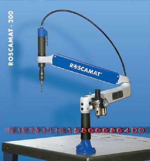

气动攻丝机国内生产,高效率高精度,很多攻丝工矿可以解决
气动攻丝机
气动攻丝机
