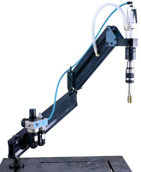

深度20的盲孔攻直径10个的丝,如何攻才能做到不断丝锥?

底孔钻深点,一般用手攻
发表于 2010-7-21 10:47:01 | 显示全部楼层
保证底孔够深,使用螺旋槽丝锥,增加冷却液,底孔直径不要太小。设置刀具寿命,多留意加工后螺纹的表面质量等等。

材质45号钢,在车床或立钻上攻。在哪一种设备上攻丝效果好呢?
发表于 2010-7-21 23:57:30 | 显示全部楼层
3 F+ [: }7 L5 v( A+ |; w
1 |, ?6 p3 Q7 ^5 H气动盲孔攻丝机配有精密扭力筒夹,筒夹自身带有过载保护装置。有效地对扭力的进行控制,保证丝锥不易扭断或损坏;螺牙精度达到7级或以上,买台就是了。
发表于 2010-7-22 15:07:44 | 显示全部楼层
最好的方法是加装正反转攻牙器

* F$ p9 B6 y) B5 [8 N    知道价格吗?多少钱一台呀?贵了可买不起呀!!!!!!!!1

    这个设备国产的,进口的规格品牌很多,价格从一千到几万都有,如果图便宜,可以到五金城买个国产扭力头也就一二百元,装在摇臂钻或台钻上攻丝也能不断丝锥。
发表于 2010-7-23 13:52:35 | 显示全部楼层
黄山的s4012攻丝机夹头带有扭距,工作效率很高!!!生产量多的话建议使用,大概3000元左右!
