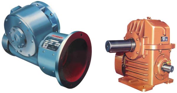

论坛中的减速机专家,小弟最近看到了一份关于平面二次包络环面蜗杆减速器的资料,资料中提到平面二次包络环面蜗杆减速器是目前减速器中技术难度最大,传动比最高的一种先进的减速机,于是很想全面了解下这方面的资料,比如像工作原理、生产设备、检测设备、应用领域、等等相关问题,小弟是个菜鸟,欢迎各前辈不吝赐教。万分感谢!!!' W0 }  o! r4 d9 k  R8 r

% g  w% O5 z; sPW型平面二次包络环面蜗杆减速器(GB/T16449—1996)其蜗齿面是以一个平面为母面,通过相对圆周运动,包络出环面蜗杆的齿面,再以蜗杆的齿面为母线,通过相对运动包络出蜗轮的齿面,称为平面二次包络环面蜗杆副。包括PWU、PWO、PWS型三种型式,适用于冶金、矿山、起重、运输、石油、化工、建筑等行业机械设备的减速传动。 (1) PWU型—蜗杆在蜗轮之下平面二次包络环面蜗杆减速机; (2) PWO型—蜗杆在蜗轮之上平面二次包络环面蜗杆减速机; (3) PWS型—蜗杆在蜗轮之侧平面二次
$ Y) o# E6 A; Q& E4 f) `我在网上查到的资料,自己跟个帖。
