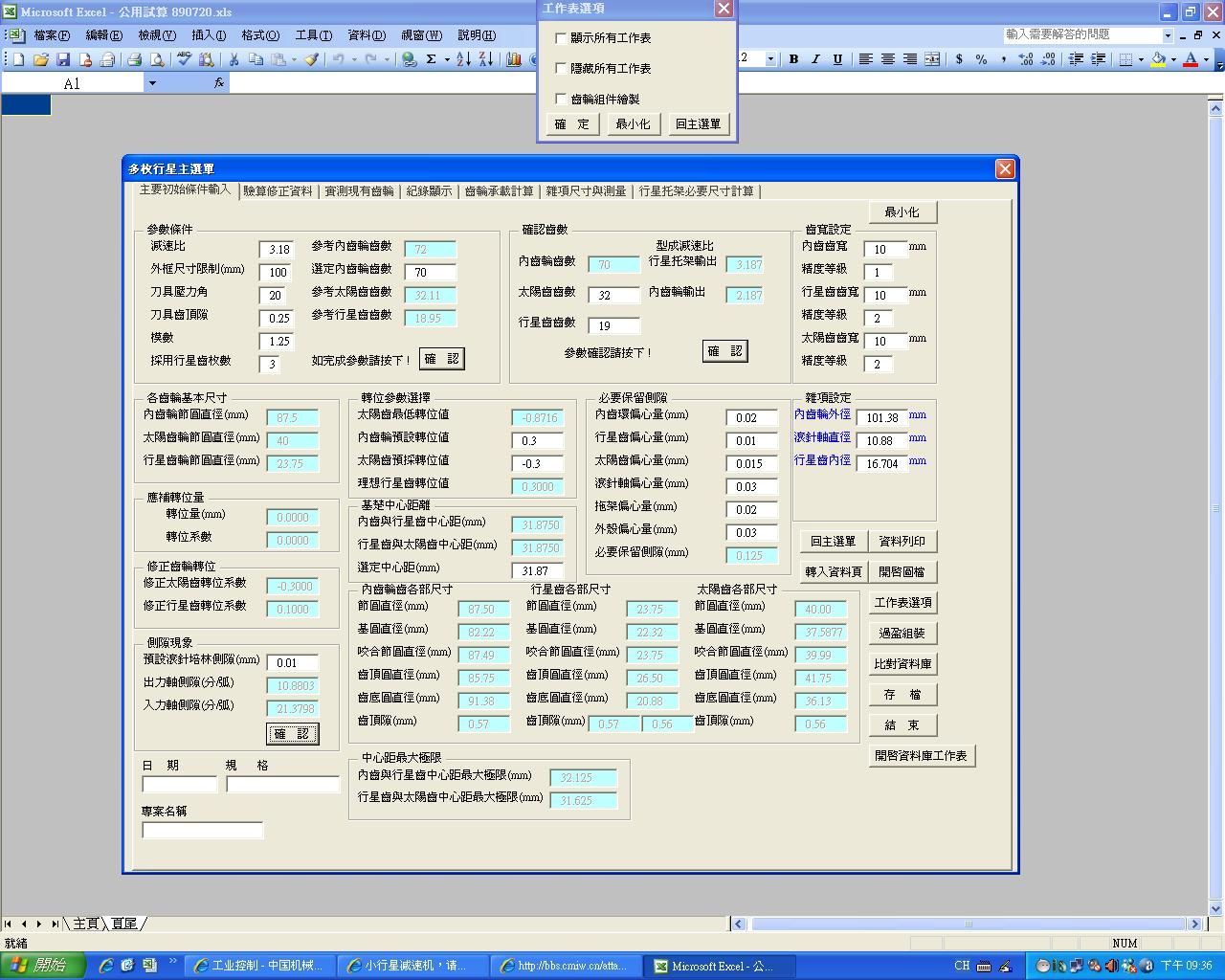

小行星减速机,请各位社友探讨

发表于 2010-6-11 21:56:01 | 显示全部楼层
回复 1# 杨经保
很有看頭的零件..也佩服這樣的巧思..
不過我會有些擔心..
一.行星輪及太陽齒皆採滑動軸承,操作溫度一但受限.使用時間是否滿足一般商業運轉.
二,零件13深溝滾珠軸承61809根據同步皮帶輪寬應大於55mm  則皮帶張力安全係數是否應考率..
三.以圖紙上內齒 70T 太陽齒32T則根據固定面   減速比應為1:3.187 而非 1:5
以上淺見供參考..若有冒犯請原諒...
試算
試算
