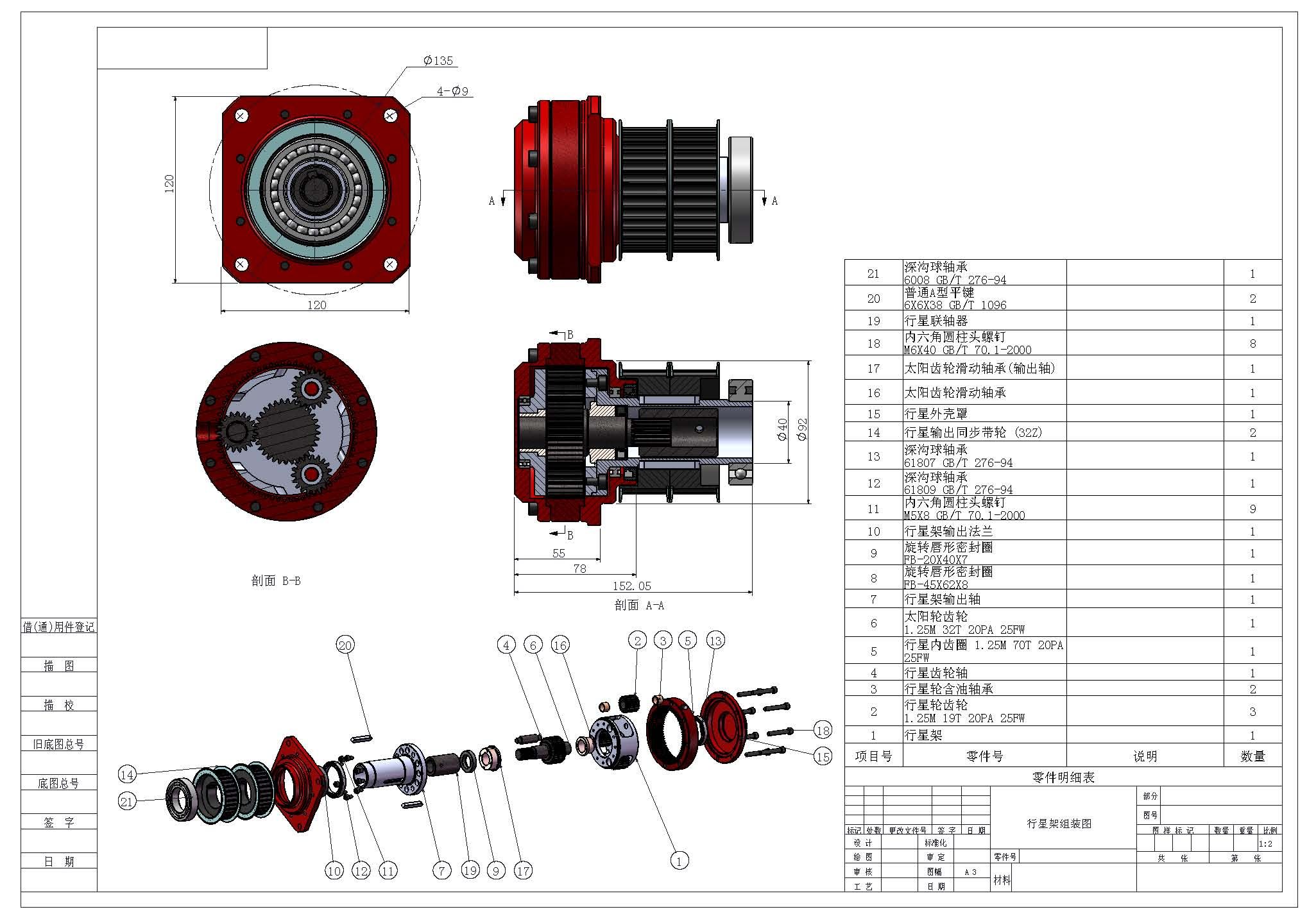

发表于 2010-6-11 16:21:43 | 显示全部楼层 |阅读模式
最近没怎么上社区来,出没什么大作,发一个小行星减速机与大家共同探讨一下。
驱动电机功率:o.8kw ,1500r/min
减速机减速比:1:5
同步带速度:1.2m/s
由于安装空间小,只好做成这个样子。

发表于 2010-6-11 16:39:04 | 显示全部楼层
发个图片上来,什么也看不清楚,探讨什么啊
