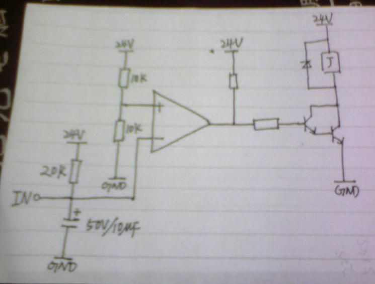

当气缸移动速度比较快时,带指示灯的气缸位置传感器(里面串了一个电阻用于给LED提供压降)不管是驱动时间还是驱动能力都不够,导致继电器指示灯能亮,线圈却励磁不够,没有闭合。简单的解决方法是增加一个驱动延时电路,该电路可用LM393比较器制作,当传感器闭合时比较器立刻翻转输出高电平,当传感器断开后通过电容充电作用延时翻转输出低电平。或者买一个接近开关用的小电源试试,我没有找到这种电源的输入响应时间。 ff.JPG

回复 15# ddxc1234
    感谢大侠的回答.  我让电控按你说的修改. 后续来报告结果,再次感谢!

搞定了.  感谢各位的指点.
用固态继电器才能行,普通中间继电器响应速度不够. 另外,需要加自保
一个气缸的动作搞下来用了10个中间继电器,四个时间继电器. 唉,想当初还不如直接用个PLC来得简单.头都搞大了
