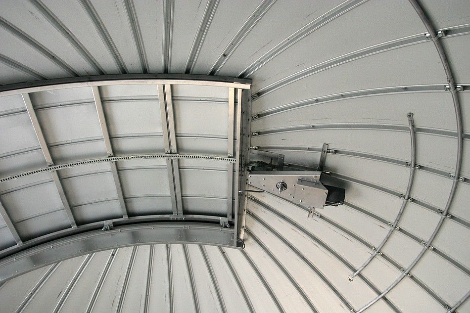

要加工一个钣金件, 材料为0.7厚304不锈钢, 截面尺寸如图1, 截面成形后弯成半径2米的圆弧(图2)
图3是美国的滚压机图片.
不是大量生产, 小型简单设备即可, 不要求下料和切割
有经验的朋友请指点, 或是和我联系    13901098160

改件是两个组合,扣在一起形成支撑筋, 见图......
龙九是什么公司? 美国那看起来是成形带出弯的, 分两排轮,各加工一条尺寸的筋.
但他们是0.6的镀层铁板, 如换成不锈钢板可能对机器要求会高

看4楼的图片,好像是蒙古包,有趣。
不锈钢因为强度高,成型是比镀锌板困难。
成型后弯曲不是难事,槽底加压滚一滚,自然就弯曲了。
