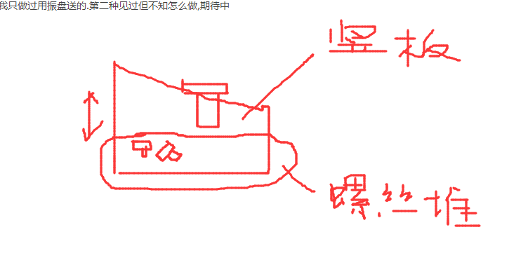

bgg588 发表于 2011-3-1 15:00
通常分两种:1.键槽式  2.震动盘式
键槽适用:M2~M5
震动盘使用:M5~M8左右!
我找到的资料也是这些

顺德东方红 发表于 2010-4-27 20:22
我只做过用振盘送的.第二种见过但不知怎么做,期待中
一排竖版,往下移动到螺丝堆里,一上升就是竖版与竖版中间的槽放满了螺丝,然后自己溜下去,画的丑,表达的不好,感觉不爽就当我不存在,哈哈,太懒了就不画那么好看的了
不会卡死的  发表于 2016-5-20 10:43
可以在装螺丝的箱子开几个槽孔,竖版不要高于箱子的底面  发表于 2015-7-14 10:33
这样竖版下去时会不会卡死  发表于 2015-7-14 10:21
