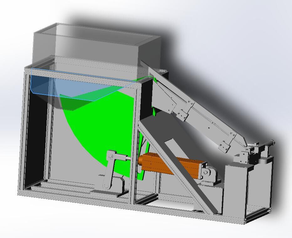

自动送螺丝机构大讨论(高手都进来聊)

据俺所知,摇臂式的目前比振盘的要普遍,好像主要原因是噪音小,价格低,而且在实用过程中也不比振动盘式的差,建议楼主根据实际需要应用
发表于 2015-7-18 11:23:42 | 显示全部楼层
纯气动之前在一本书上看过,但对螺丝好像有要求,简单点来说就是把螺丝吹飞起来,落到不同的槽位,然后由管路把螺丝给吹出来
发表于 2015-7-18 11:28:40 | 显示全部楼层
之前做过十套用振动盘加直振送螺丝的,稳定性还可以,速度约100个/分,前端再加个分螺丝机构,就可以供给手持或自动锁螺丝机了。

第二种更稳定、便宜。

蝈蝈1984 发表于 2010-4-26 22:44
见过很多螺丝分料上料的,不过都是使用的震盘,期待看楼主的摇摆机器送料
相当与农村用的筛子
发表于 2016-5-26 22:00:22 | 显示全部楼层
发表于 2016-5-27 09:23:44 | 显示全部楼层
期待楼主的具体结构图
