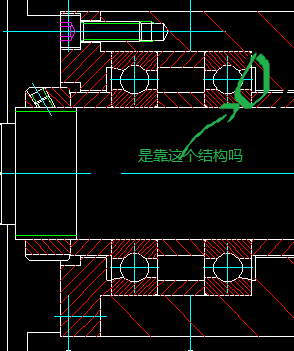

角接触轴承安装和拆卸的设计---请教

一般P4级以上的拆卸就最好不用了,除非没有备件,临时凑合,因为角接触球轴承精度很高,怎么拆卸对轴承的精度都有一定的影响。另外装配轴承买一个磁感应加热器就好了,我就买了一个FAG得,方便的要死,这年代还用什么油浴加热,落后了。另外每组轴承之间的调整隔套都是很讲究的。不知道论坛里有没有FAG的工程师,有太多的问题需要请教喽!

发表于 2014-6-22 21:09:35 | 显示全部楼层
轴承座孔有凸台,镗孔时就得转向,二次装夹同轴度较难保证。
改为直孔,用衬套也许更方便些。
发表于 2014-6-23 20:01:10 | 显示全部楼层
我觉得加不加轴肩也分不同的工作状态,有些需要上下移动,并且要上边受力的话可能轴肩好点,但是确实更换轴承太了,一不小心就散,一般加内外隔离圈比较好,转速高的情况下还是要内外隔离圈根据吐出量来调整调整

发表于 2020-3-30 11:37:19 | 显示全部楼层
moxiaopo 发表于 2010-4-30 14:45
做成这个样子就可以拆卸了
是通过轴件预留台阶来实现?
轴肩预留台阶
轴肩预留台阶
