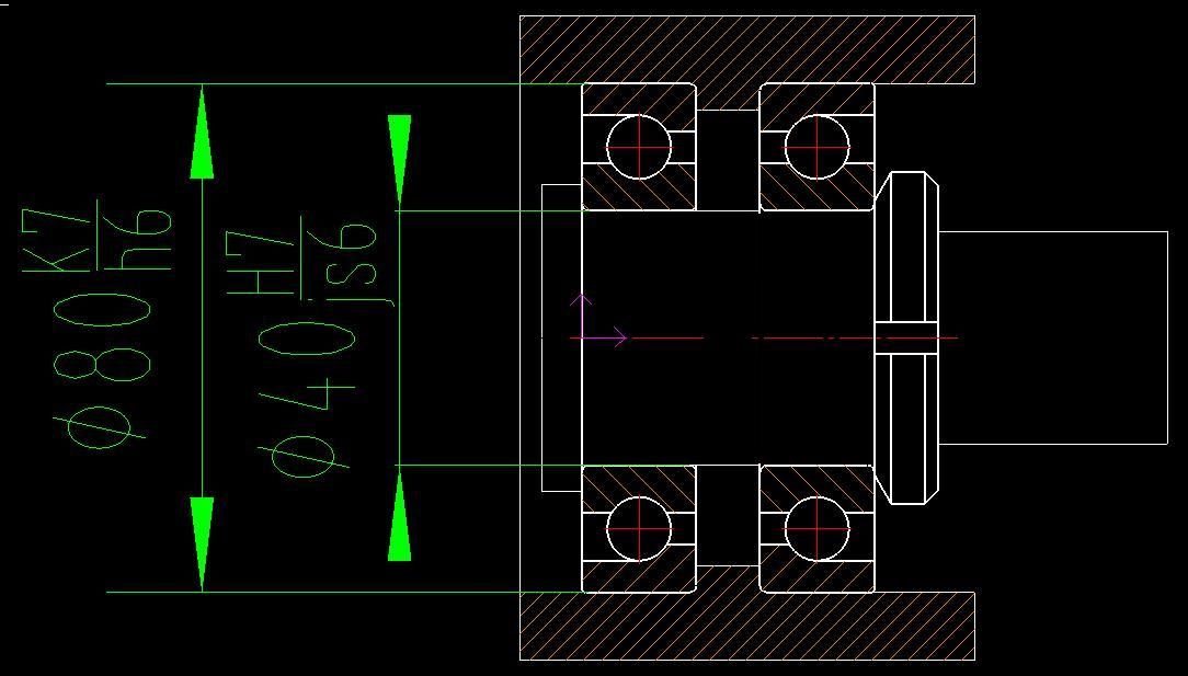

成对角接触轴承在安装时有背靠背和面对面的安装形式。
现涉及到轴承的安装和拆卸问题,面对这种情况在设计时如何考虑拆卸工艺呢?
对于面对面的安装,所设计的结构如附图所示,轴采用偏紧的过渡配合,而孔则采用偏松的过渡配合,这个配合公差是否选择合理(备注,零件为单件生产)
考虑到拆卸方便,轴端设置一定的槽口以便于拆卸。另外,为了顺利拆卸,还需要注意什么地方呢?

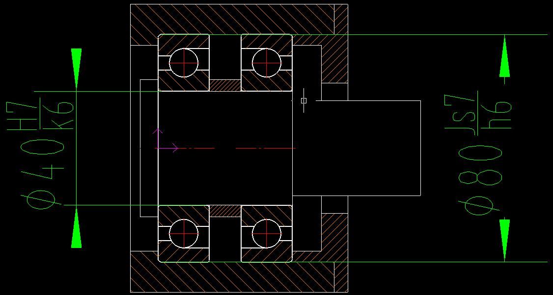

在实际工作中,考虑到温度影响,面对面安装形式容易造成温升后轴承卡死,因此想换成背靠背的安装形式。
对于背靠背的安装,所设计的结构如附图所示,轴采用偏松的过渡配合,而孔采用偏紧的过渡配合,但发现装配和拆卸过程都不是简单的事情,在设计是如何考虑呢?请教高手解答。

发表于 2010-4-22 00:10:01 | 显示全部楼层
就我个人而言,轴承在安装和拆卸过程中本身就是比较困难的,不可能用手推推就进去或出来了啊,毕竟与轴或孔的配合都要稍微紧一些才行的,安装或拆卸困难是正常的我一直以为,我自己的感觉,等楼下拍砖

发表于 2010-4-22 10:26:57 | 显示全部楼层
所谓轴系,一般都是先把零件装到轴上,固定好,然后再往机架孔里安装,再固定。第一个的轴承安装孔很不舒服啊,只要要求精度不高的情况下这样安装省结构。我们这的老头教我们,为了方便加工,一般轴承孔都是光孔,没孔肩的,然后加端盖固定,而切轴承都有内外两个隔圈,调整隔圈来调整轴承间隙。

发表于 2010-4-22 11:30:38 | 显示全部楼层
楼主的轴承需要经常拆卸吗?图上的盘型螺母或轴上的台阶可否整成轴承端盖?这样是否会好些呢。自己的意见,呵呵
发表于 2010-4-22 11:51:56 | 显示全部楼层
拆卸轴承可采用三爪丝杠拉马
发表于 2010-4-22 12:10:17 | 显示全部楼层
这类轴承不宜经常拆卸,每次拆装都会损伤到轴承的精度和寿命。除非是为了更换新轴承,此时当然不必考虑旧轴承会不会损伤。
 楼主| 发表于 2010-4-24 00:34:59 | 显示全部楼层
谢谢楼上各位的回答,这几天的实际装配也总结了些规律了。
台阶对于有些结构来说是必需的,另外一个位置不允许你有操作空间。
角接触轴承面对面安装时,轴承外圈和壳体孔配合关系可以是为间隙配合的,这个间隙配合不宜过大,应该选用H/h 的配合公差比较合适。也许有人要说到间隙配合时轴承外圈会随轴系转动而转动,导致磨外圈,实际上角接触轴承的游隙较大,在端盖未压紧时确实会出现外圈随之滚动的问题。但进行轴承预紧后,外圈是不会转的。我这里说的情况仅限于低速,高速我没有实践过。

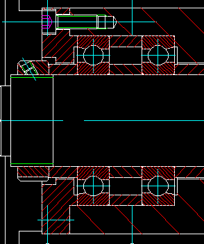

拆轴承确实比较麻烦,在结构上需要进行设计,方法之一就是加拆轴承螺钉孔,方法之二就是台阶处豁3个口子,可以用专用的工装或拉马取出,如果是过盈量较大的需要用热胀方法。
据说,一般配合的小零件的过盈量控制在1丝左右,是不是真的啊?
发表于 2010-4-30 14:45:34 | 显示全部楼层
做成这个样子就可以拆卸了
正解  发表于 2022-8-16 14:59
弱弱的问一下,螺母上那个斜向的得孔是锁紧螺母的吗?  发表于 2012-7-30 12:48
