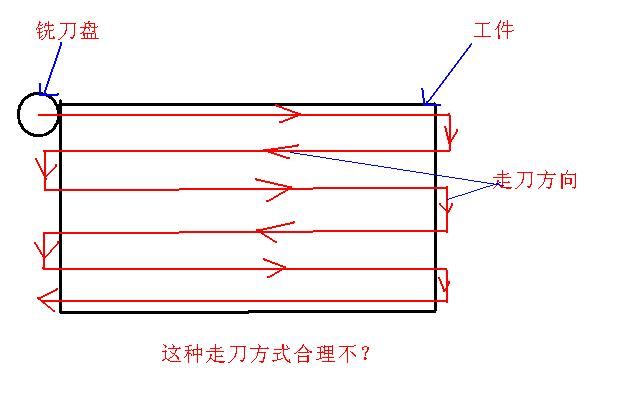

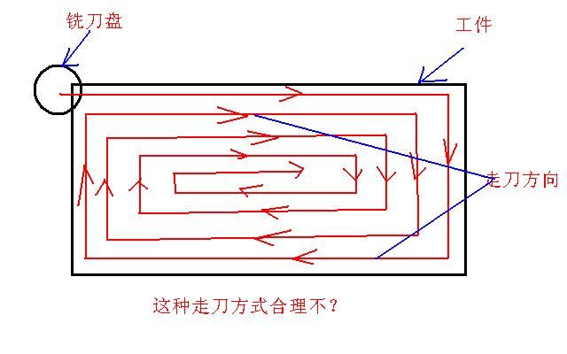

铣刀盘粗/精平面,那种走到方式比较合理? 下面图示,你会选择那种方式加工?(粗加工和精加工)) v. m. u% u0 C+ q- H
' M* w. v* l5 Z- A: f8 ~& c/ l
一种是平行加工方式,顺逆铣混用.
/ B) C: \& B- [8 T- y$ l3 _- O" @2 Q- i: d4 X1 _
一种是环绕加工方式,只是顺铣加工.

我感觉下面的比较合理

我会首先用下面,优先顺铣。

好象工厂里面用上面 平行铣 的比较多

个人感觉 粗加工用环绕比较好,精加工用平行比较好

着两种方法都不是最好的。。。最近去了下三特的25周年卡车巡展现代铣削艺术讲座,上面的两种方法都被三特淘汰了,呵呵。。。。。。。。

: h2 f4 |5 Q7 N2 E3 F3 g: ^0 Y单方向加工吗?估计很多工厂不会接受的

视情况而定,如果是平整的平面就用第一种方法,如果有很多岛屿或凹槽,就用第二种方法

偏偏我以前就是采用单向铣削的方式。只有这样,才可以最大限度地减少每刀之间的级差,因为每次走刀都在机床导轨的同一位置。
' E, X7 d$ I3 M+ _, Y5 G7 O至于顺逆铣,我则看不同需要而选取。

对刀具,对机床消耗最小的方式是顺铣,在加上环绕,在拐角处用圆弧过渡,才是最好的。。。6 `2 i2 r! O  F4 Z0 a* }
! z9 N& S3 }$ y, t
当然不同的情况下,还是要具体分析的。。。
