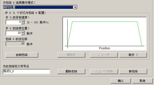

 楼主| 发表于 2010-4-2 11:02:11 | 显示全部楼层
请看附件,是不是这样设定就能是Q0.0被触发的时候能够输出一个总脉冲数20的脉冲量?
转动角度是不是应该这样算:步距角1.8°,细分数10,则每个脉冲0.18°,要转动360°的话就是要给电机360/0.18=2000个脉冲
就是要让PLC在包络里的总脉冲数为2000即可?

发表于 2010-4-2 21:04:21 | 显示全部楼层
每个电机都需要正反装吗??(正反转需要两个输出口,如果只要一直朝一个方向转的话,只需要一个输出口)
每个电机都是需要单独控制吗?  如果不是同时工作的话,可以用继电器 把发脉冲的 输出口 切换到需要转动的电机上.(错时转动,就可以用一对脉冲输出口,控制多个步进电机)
"距角1.8°,细分数10,则每个脉冲0.18°,要转动360°的话就是要给电机360/0.18=2000个脉冲"这个是这么算的
"脉冲数/秒"是控制电机的转速, 应该就是 发脉冲的频率,还需要设置 加减速的时间.
 楼主| 发表于 2010-4-6 08:00:05 | 显示全部楼层
每个电机都是需要单独控制吗?  如果不是同时工作的话,可以用继电器 把发脉冲的 输出口 切换到需要转动的电机上.(错 ...
驽马 发表于 2010-4-2 21:04
谢谢指点,确实如大侠所说,方向要正反转,要能分别控制电机,前两天询了一下位置控制器的价格,乖乖,2000多……
