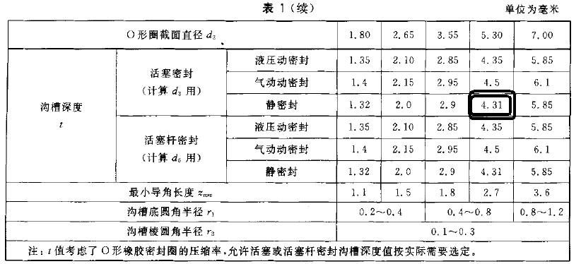

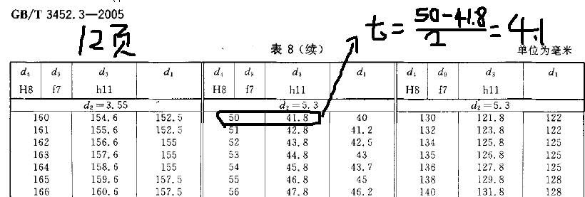

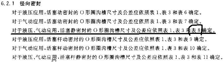

关于沟槽的深度,前后不统一。表1中的表有好几个地方与其它表不一样,不知道为什么。

没有看过这个问题,我一般用的是JB/ZQ4224-97的O型圈,也就是老标准GB1235-76,这个比较方便,沟槽尺寸也不要算,建议用这种
发表于 2010-4-11 21:37:34 | 显示全部楼层
前者没有杆径,后者有。
