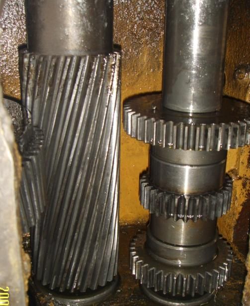

机床主轴箱设计包括五个部分:驱动、变速、增钮、操作、主轴部件,其必须满足全功率全扭矩时的加工能力。
( _1 X6 c, [, Q4 c这五部分在原理上是独立的,而在结构上是因机而异,我们可以多看看经典的C620、C6140、X62、T68,还可以借鉴汽车变速等传动系统,这可是最成熟的。
: B/ o6 e: J* F+ s. I; d现在的数控主轴其实也没脱离这些原理。2 V* F0 R7 v9 ~- [. S
先问问,你怎设计了那么长的一个斜齿轮轴?用它过渡吗?你考虑过受力、工作弯曲变形吗?你考虑过热处理变形吗?你考虑过加工成本分摊吗?

再,我没看出有九挡变速,你能贴出速度图吗?

樵薪的表达非常专业建议12#多参考一下他的观点 思路明确重点突出  尤其你的长齿不说承受扭矩  加工都是问题

当初设计时,我们参考了北一机的动力头,然后参考了一台浙江产六档龙门铣头内部结构,感觉照抄北一机的图纸必然使设备成本太高缺乏竞争力,就根据后者的布局,重新设计了九档变速铣头,内部结构完全是重新设计,现在设计出来的铣头尺寸,跟六档铣头的尺寸相差不大
3 ^+ s' l. n3 Q. z* @1.有关那个长斜齿轴是卷筒上升下降时传动用,省去了主轴尾部采用花键套齿轮传动的麻烦,用我们的设备加工没有问题,这几根轴都进行过校核,而且采用了比较好的材料,强度方面没问题;2 D: b7 t6 `7 D( u- O0 ?) j
2.换挡的话是通过拨叉来实现,手柄我没画出来,有关这个九档变速的确费了我们不少脑细胞,过于紧凑的空间让人头疼啊,而且由于齿比的不断调整,有两个档位的主轴速度是差不多的,但是也很难调整过来了,这个是问题之一;
+ @* ~; g" ~% {2 S. `3 N4 S8 g1 p3.我最担心的就是精度问题,毕竟这个学习过来套筒主轴传动结构,在主轴的径向跳动上似乎有些缺陷,这个是问题之二;2 H& C# i, j/ n( K
4.晚上我贴上传动路线图,再上张参照照片

: m( p! C% y) H1 O9 ]9 L8 U首先肯定是自己用,然后没什么问题了,再考虑商品化
这个是传动图,
这个是传动图,
这个是结构参考的浙江产铣头
这个是结构参考的浙江产铣头
