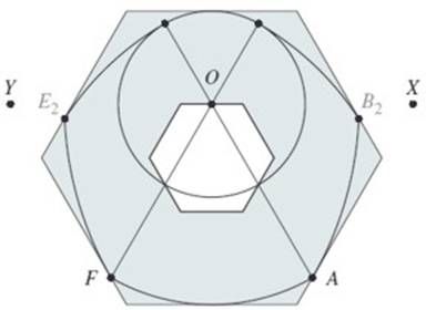

发表于 2010-2-9 10:23:37 | 显示全部楼层 |阅读模式
不知其原理,路过大侠指点一下

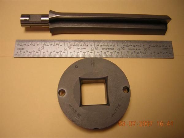

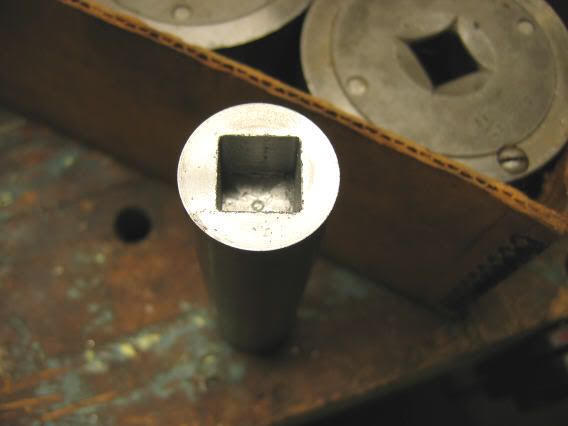

先来看看四方孔怎么钻:
) q. f) ^' s0 t. j watts_drill_02.jpg " R- y+ p% ~# n& x3 y8 C
+ \# `" @8 a$ M! i2 Z, B
所用工具(钻头)和模子:
- @7 _" l' Y5 `3 t# \% V( Z6 W4 n( H
加工原理(Reuleaux Triangle 鲁洛三角形、等宽曲线):
8 Z: C0 f  z$ {( w/ t; t  N+ d; f" g7 N! N6 y4 _
9 g4 N# i4 B5 v' J. i* c9 o

不过这个方法有个小遗憾,就是四个角有小圆弧。

于是六方孔也可以用这个方法钻出来,如图:
; j& A% a! F3 k6 e/ \3 |2 b mathtourist_08_20_09_clip_image004.jpg 8 s" ~/ q; p, |/ t- x/ y9 h
