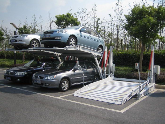

在网上看到的,感觉这个实现起来不太难,比较适合那些老式小区,施工简单,同事又能解决问题。

看起来确定巧妙简单实用,但假如上面的车想开走而下面又停有车的话怎么办?..

呵呵,那简单,改一下设计,横着放呗。

不错的创意和产品。接受需要一个过程。% d! b1 x# u" j9 Y) F7 z
还需要加点东西:前后挡板或者前后铁链。假设用在社区这种老人小孩到处走的地方,假设某个机构失灵,车子滑下来的话,后果不堪设想,如果有好律师的参与,整个车库都要赔进去。挡板或铁链能挡住车子。也要有一旦车子错误下滑时,车库要能发出尖利的声光报警。
; z& ?; R  U/ n* D% w* `二层平台的前端下部,每侧也要加一条腿,这个腿是没有动力的随动腿,腿下装轮子。在平台升起过程中,这个随动的前腿在其自身重力下慢慢移动,平台起升到位后,这个随动腿也完全竖直,处于支撑平台的状态,起的是保险作用。在南方台风季节,这个可以有额外的保护效果。要下降收回那个腿也很简单,腿上连钢丝绳到液压臂那端,串联弹簧,动作启停由电磁铁机构实现,信号来自液压臂的起降。6 n: H, v5 d' v( h
还要配备一个流动车,就像小型飞机登机时用的那个。假设二层的车主急着用车,同时一层的车主又找不到人的时候,这个流动车要能够把二层的车放下来。" b6 ~6 d, L' x! V- a: ^

想法不错,可惜不实用!实用的还是盘旋的多层停车场。, ~; ~% I1 F7 l* A

这个设计很有发展前途,在确保2层车辆安全的情况下,在机架底部安装4个轮子就可以上市了。
