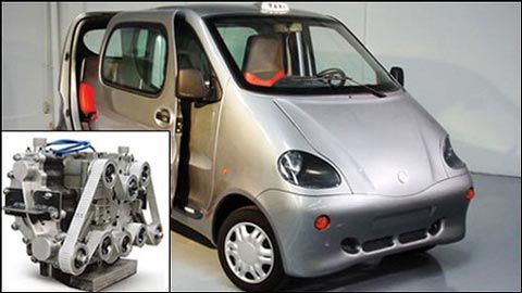

发表于 2009-10-31 15:53:46 | 显示全部楼层
& W' w* D8 C: r, ?* p
. J# Q) k# N) L* R0 @以压缩空气为动力源的汽车国外也有很多汽车厂商再搞。5 i1 a0 X( D* T1 R4 e% B3 ], H  g6 ?
附图1是AirPod空气动力汽车,采用玻璃纤维等重量轻但是又有一定强度的材料制作,全重仅220公斤。AirPod空气动力汽车采用类似摩托车的操控方式,最高时速可达70公里,其动力来自于一个容量为175公升、压强为350bar的空气罐子。根据MDI公司的测算,如果采用充气站的方式,全部充满这个气罐大概需要1.1欧元,但已足够让AirPod行驶约220公里,而且对车本身来说,这可是真正意义上的零排放!+ W/ `! d2 V/ t& {3 F
附图2是印度最大的汽车制造商Tata Motors开始量产一款仅由压缩空气驱动的汽车。这款名为City Cat的小型轻便车由该公司与前F1工程师Guy Nègre携手打造完成,充一次气可以行驶200公里的路程,并可达到110Km/h的顶级时速。( q/ i/ ^. M( C  R+ a* o/ m0 z3 f

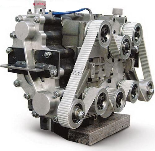

附图3是以压缩空气推动的发动机
