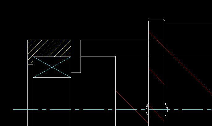

如何保证随动轴旋转时不失步?

螺旋线的意见比较合理。要不你用胶水把接触面沾上算了,或者在从动轴端面贴橡皮之类的增加摩擦力,或者端面滚花。
发表于 2009-9-24 08:09:32 | 显示全部楼层
如果能买到1万转的活顶尖就可以用活顶尖。
0 [# G+ N+ c! P' C7 s双驱动,现在一般都用电气同步了,你问问松下,他们有款同步器可以做到夹着铅笔芯同步而不会断。

' i& i$ i7 }3 @' [3 p说个办法:
5 ^  R' i& u8 z* B( \这种情况,常在加减速时惯性而导致不同步。
" J$ P5 p0 T6 }4 ]$ B, E从动轴与工件接触部分尽量减轻,可在从动轴的端部安装一个或几个复合轴承,轴承上只装一个轻而小的零件与工件接触,并起定心作用,如果有可能,尽量采用锥面接触,这样同步性好,也稳定。5 w, L! `- F+ L# y* ], f
) w  Z( n. U5 J0 X, G) k
另外说下下:你的轴承安装方式不好,前后两个轴承要求内外圈同时顶紧很难,看你图,两个串一起的轴承已经可以定位了,后面一个只要外圈顶起,中间轴套可以不要。
 楼主| 发表于 2009-9-24 08:50:05 | 显示全部楼层
同步的问题,打算这样解决:在顶块的结构上,开一道与工件外形配合的仿形槽;对顶后,可在最大程度上保证从动轴不失步。但,因为工件材质的缘故,高速旋转时,由于惯性的作用,起停时从动轴将使工件发生螺旋状扭曲,这点相当的致命,所以从动轴还需要制动装置。如果能买到楼上兄弟说的同步器,性价比适宜的话,也不失为一个好办法。

说个办法:
: |. f5 v; l9 }8 s. y0 p4 p- k0 |& B4 ?这种情况,常在加减速时惯性而导致不同步。
, M9 s! s+ G% I2 W9 D: F! {8 c4 Q从动轴与工件接触部分尽量减轻,可在从动轴的端部安装一个或几个复合轴承,轴承上只装一个轻而小的零件与工件接触,并起定心作用,如果有可能,尽量采用锥面 ...
# C* q8 C# w) P" A冷水黄金 发表于 2009-9-24 08:44
3 p. H8 D. L5 h* {' `- H5 U
多谢指教,的确存在因惯性而导致不同步的问题。定心+锥面来定位的确是个好办法,俺目前也是这样设计的。至于轴承安装的问题,的确按现在的方式还存在许多问题。目前前端用的是一对DB形式的调心轴承,外圈与基座压死;末端用的是深沟球轴承,但其为浮动式,外圈可沿轴向微动(图中为贴合,加工时用公差来保证活动量),故整个结构的设计目的为靠末端的螺钉来调节调心轴承内外圈游隙。这个结构的最大问题为对零件的外形尺寸精度要求高,对安装调试的要求也较高。

可否做一死定尖,让开工件,装在主动旋转轴上。
发表于 2009-9-24 11:45:31 | 显示全部楼层
那东西不可以做空心的吗?俺见很多缠线的东东都是中间空的,,从动轴都不需要拉
