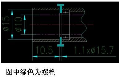

楼主: 冷水黄金
挡圈问题终于解决了!看有谁的方法比我更简单~

发表于 2009-9-4 13:58:55 | 显示全部楼层
按照我在11楼的第五个图片,我有d3=15.5,b=1.3,s=1的标准件,如果是量产我不会考虑你那个“方法”,因为它在我的BOM里面不合适。

发表于 2009-9-4 15:46:49 | 显示全部楼层
实物我有现成的,那如果轴承外径是6mm(或1/4英寸),你怎么解决?
 楼主| 发表于 2009-9-4 16:42:51 | 显示全部楼层
如果遇到了自有解决方法。
说个简单的吧,可以加套筒引出来
我用的轴承外径最小直径3mm

发表于 2009-9-5 18:47:55 | 显示全部楼层
不好用普通的弹性挡圈,原因有2:
1.弹簧挡圈的位置太深,不好安装
2.弹簧挡圈的耳环会和轴干涉(楼主没有给出轴的长度位置)
解决方法:
1.在如图位置加3~4个螺栓
2.用一孔用轴套,用支头螺栓(可拆卸)或者用胶(不可拆卸)固定在孔里
3.跟轴的长度位置有关,先不讨论
不知道跟楼主的方案比,怎么样?
发表于 2009-9-8 19:31:35 | 显示全部楼层
同意楼上的做法,我的想法也是这样,可以用螺钉或销子等

发表于 2009-9-8 20:00:20 | 显示全部楼层
楼主莫非根本就取消了卡簧挡圈,而是直接利用装配里面的轴来限位?
