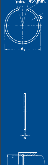

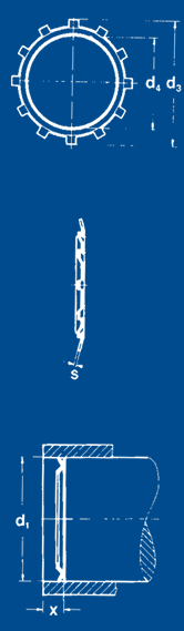

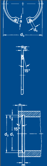

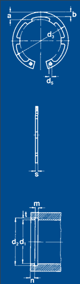

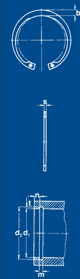

挡圈,哪里不是?

楼主的问题如果让我解决,那么首先会考虑仍采用规范做法,用“不锈钢孔用弹性挡圈”为关键词上网一搜索,供应信息是铺天盖地而来。选几家联系询价,采购成本大不到哪里去。
只不过一查标准,这条路走不通,因为小规格标准弹性挡圈内允许通过的轴颈有限,孔径15的A型弹性挡圈的内径只有6毫米。

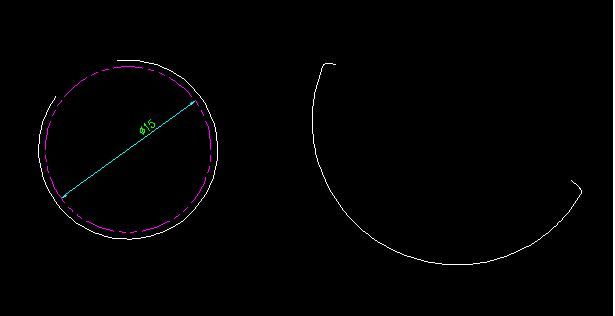

标准15挡圈通过的轴约9mm,并且容易把轴承内圈顶死,标准钢丝挡圈很粗,弹性大,配合太紧,极难取出;
并且不锈钢的也难找。
我的方法就是:用一根冷拉不锈钢钢丝,稍有弹性,直径0.6-0.8mm
我要的是内孔15mm的挡圈,制作时把钢丝在直径15mm的圆棒上绕一圈(如图中左边),然后取下来,截取其中一大段(300度以内),用钳子把两头各2-3mm各向内弯,约成80度(图中右边),然后塞进孔中,就可卡起了。
做好的挡圈卡起时,与卡圈槽一般都成三点式接触,两段扳弯的地方、钢丝正中间三部分,因此取的时候也很方便,用针一扳一挑就出来了。
钢丝直径根据内孔大小而定,太细的弹性差、容易掉;太粗的弯不动、变形不规则。
我这个“八级钳工”一分钟做了两个。
