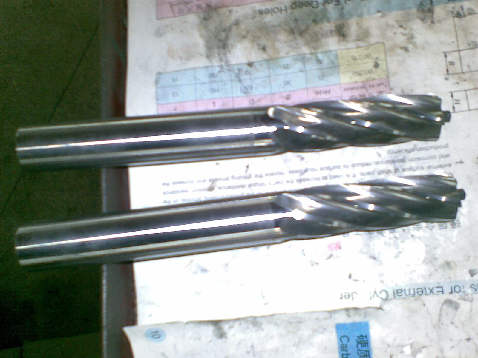

发表于 2012-1-12 17:24:16 | 显示全部楼层
请使用整体合金钨钢左旋右切的螺旋铰刀粗铰D6.95    精铰D7.005
+ C/ }' _. M; H, k. o# _* Q. G( I这个公差可以控制好的
( G* l% [; w; x& I有什么不懂我们交流下
, P- n2 ?% {; O; W+ v$ ]; L 20120109_016.jpg 4 r# n! O) @/ |8 m3 J
希望能解决你的困惑0 m8 P2 @. o$ m1 J8 |
