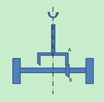

电动万向玩具车自动转弯是什么原理?

发表于 2014-11-24 15:58:06 | 显示全部楼层
无障碍物时,A齿轮驱动B齿轮直线运动
有障碍物时,A齿轮驱动B齿轮绕轴线转动
转向成功后,无障碍物,A齿轮继续驱动B齿轮直线运动
发表于 2014-11-25 15:18:58 | 显示全部楼层
汽车是差动机构,这不同于汽车吧
发表于 2014-11-27 14:54:28 | 显示全部楼层
行星齿轮的扩展应用
