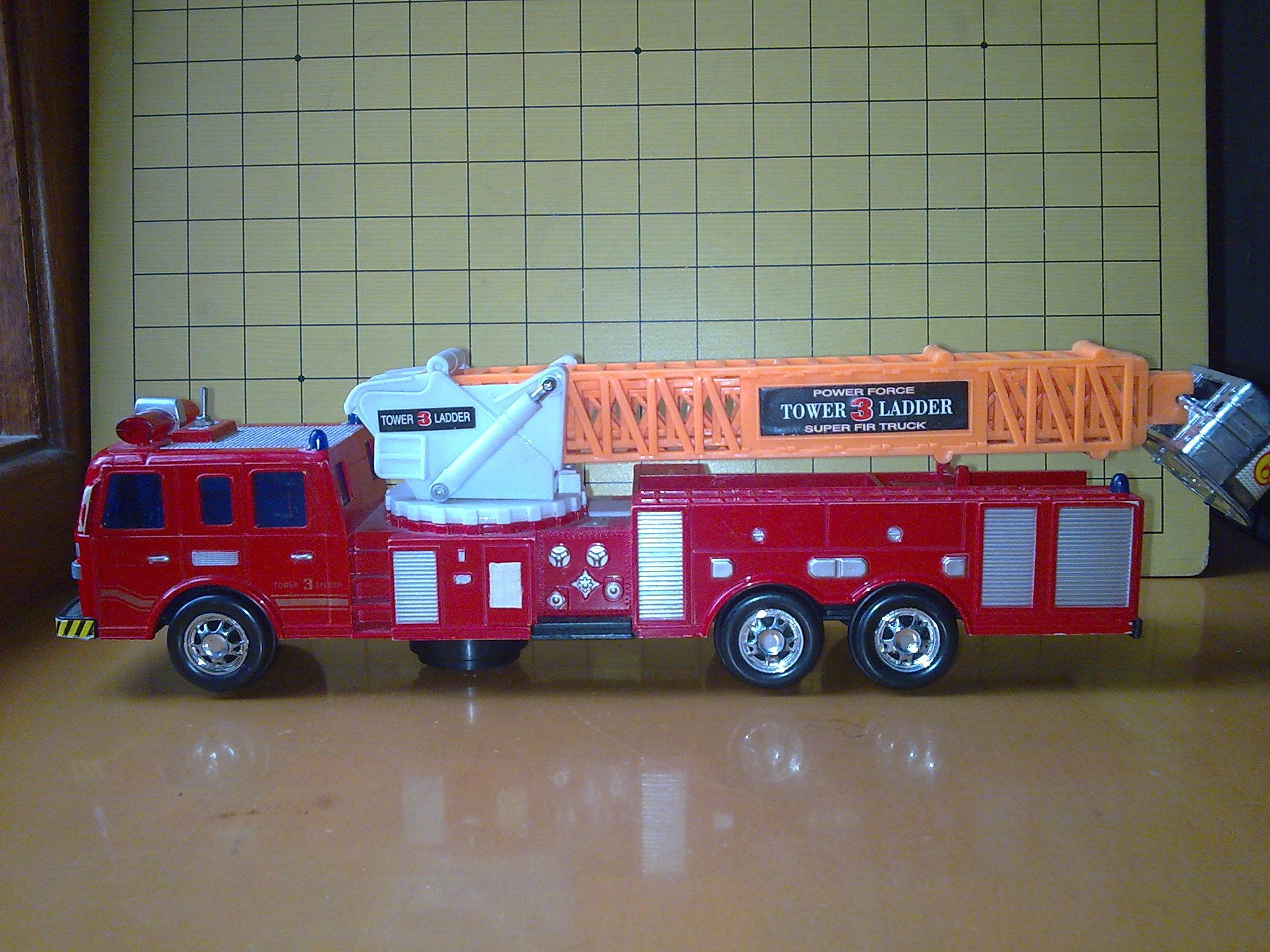

今天收拾儿子的房间,赫然见到了这个久违了的玩具:
(轮子很多,但仅转盘和最后两轮着地)

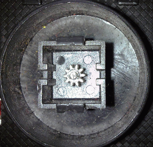

顺手把转弯底盘拍照,传上来给大家看看
(去掉了扣板,可见转盘内部):

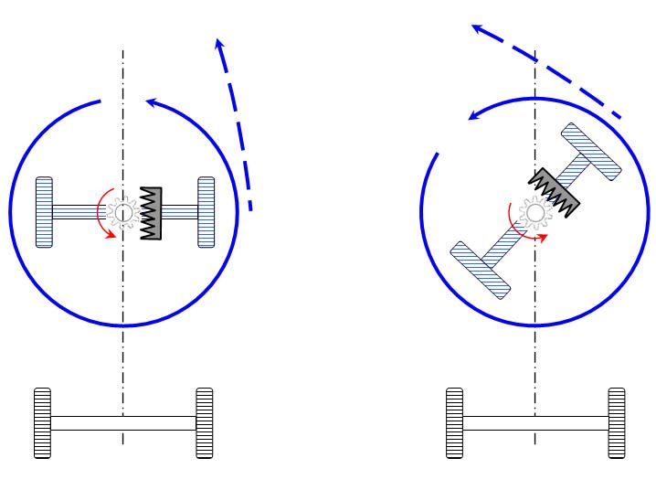

它的原理是这样的(正常行使,俯视):
运动模式一:牵引模式
中心齿轮将动力(逆时针)通过端面齿轮传到前轴上,驱动前轴运转。
由于这个驱动力不是作用在盘系统的中心,因而会产生等效力偶。
这个力偶的存在使得左右前轮在始终处在不平衡的驱动之下(靠近盘齿端更有力)。
即使一开始车辆不是前行的,最终因为后轮的尾随作用而前行(运动面积要足够大)。
于是车辆长期无障碍行使时,以比较大的圆圈逆时针行走。
运动模式二:转向模式
一旦前方遇到障碍,车轮打滑(静摩擦变为动摩擦,两边相当),然而
由于这个力偶的存在,转盘随即逆时针回转,当转到某个角度,阻碍消失,
则车辆得以回到牵引模式继续行使。

其实就是如果把小车放在广阔大地上,小车前方长时间无障碍时,小车也不走直线,而是一个半径很大的弧,对吧
