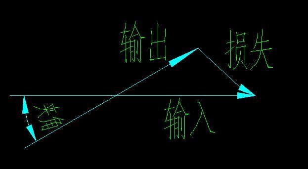

如果A段与B段的错开距离加大,也就是说万向节的中间段角度增加,很显然这对扭矩的损失会增加,而你的公式中只提到了摩擦力,这样摩擦力会变大吗?我想同样的轴承应该不能说摩擦力变大吧,是产生了分 ...
qqbandaoti 发表于 2009-7-3 08:56
你仔细把系统受力分析下就明白了。
传动轴的传动角是有限制的,其中一个重要的原因就是损耗很大,轴承极容易烧
理论力学材料力学是我们的基础,没事时多翻翻

翻书20页可能还找不到我想要的那几句话,如果你学透彻了且愿意的话咱们继续往下。依你的意思还是因为角度变大使得摩擦力变大,从而使得扭矩降低?但实际中我们发现摩擦力其实并不大,轴不转动时用手可以轻易的转动,这样的摩擦力会使得扭矩有很大损失吗?我没拿仪器测过,有人说损失很大,所以我不知道怎么妥善的理解这个问题。这就跟汽车发动机带动后轮差速器的那根万向节传动轴一样,希望可以用比较通俗的语言解释一下。

是的,你可以这样,把传动度变为零,再把传动角变为最大试试比较一下。
不同心的传动,其连接处始终是别起的,本来扭矩方向与输入轴一样,但十字轴把扭矩变的与传动轴一样,
扭矩是矢量,改变方向是要付出代价的。
我们经常听见传动轴被烧,就是十字轴处的轴承被烧。
你用手拨当然摩力不大,因转动动量小,这就是上面说的高速与低速区别

速度高与低的接触压力不一样,可以解释A轴与B轴在相同的偏距不同的转速下,与轴承的摩擦力是不同的。那么相同的速度,A与B不同的偏距,所产生的摩擦力也不同,应该如何解释?

和你说了,扭矩、动量都是矢量,矢量是有方向的,偏距大夹角就大,矢量三角形加减就出来了
摩擦损失与转速不是线性关系,转速上升,摩擦损失会急巨增加,我刚做的一个传动就是这样的,有点振动就发热很凶

正如你说的那样,角度加大了,正压力那个分力加大了,摩擦力加大了。
