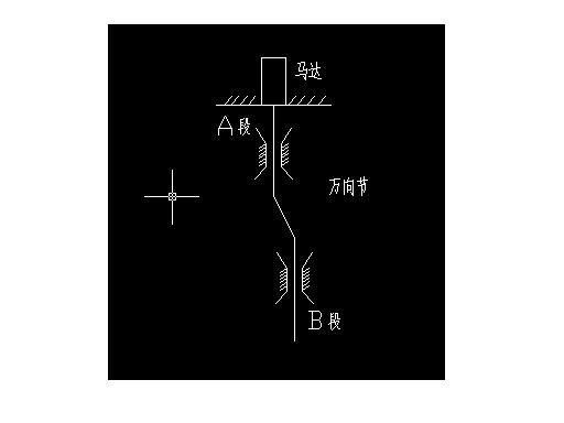

如图,马达带动万向节旋转,万向节的A段与B段为等角速度,我想问理论上忽略轴套的摩擦系数,忽略万向节的自重,那么马达输出的扭矩,到了B段轴还具备同样的扭矩吗?另外如果任何实际情况都不忽略影响到它的还有些什么?如何计算? 求教扭矩损失.JPG

发表于 2009-7-2 17:26:02 | 显示全部楼层
不一样,因AB不同心,万向节的摩擦就成了损失起点。
这样算吧,假如AB转速完全相同,我们知道转速x扭矩=功率。
因万向节有摩擦(这个没忽略吧?),也就是说有功率损失,因此B输出功率小于A的输入功率。
前面说过转速相同,因此B的扭矩小于A的扭矩。
发表于 2009-7-3 08:06:12 | 显示全部楼层
我认为应按传动效率计算

 楼主| 发表于 2009-7-3 08:56:16 | 显示全部楼层
7# lussssss
如果A段与B段的错开距离加大,也就是说万向节的中间段角度增加,很显然这对扭矩的损失会增加,而你的公式中只提到了摩擦力,这样摩擦力会变大吗?我想同样的轴承应该不能说摩擦力变大吧,是产生了分力了?那么公式应该就没你说的简单。。。。。。
